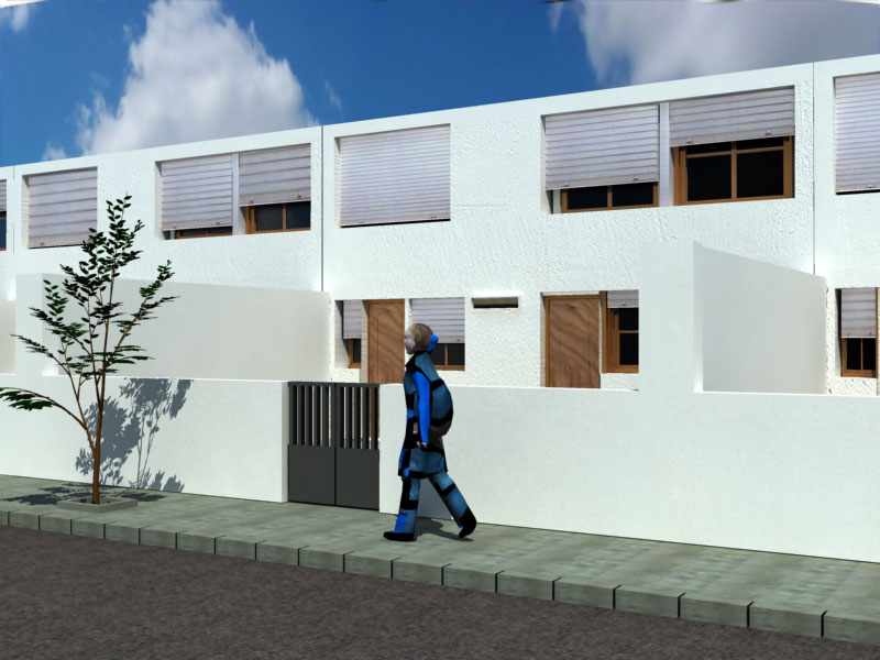

    Bueno pues he movido aquí este render ya que lo he pasado varias versiones en la sección de trabajos en procesos y creo que está terminado más o menos.
    Solo quiero que me digáis que os parece para ser el primer exterior. No tenía muchos elementos de jardinería entonces no he podido meter mucho verde, en los próximos meteré más. Saludos.

    Lo primero seria indicarnos el programa que has utilizado no estaría mal. En cuanto a la imagen. Yo empezaría regulando el mapeado de las persianas y dejándolas todas iguales.
    Para los árboles, si solo dispones de eso puedes jugar duplicándolo y girándolo un poco para hacer que parezca más frondoso.
    La iluminación la encuentro muy azulada. Añade un toque amarillento a la luz.
    Una vez resuelto esto ya nos meteríamos con los cristales, la acera, el bordillo, el asfalto y el cielo.

    En la luz tengo un color amarillento, pero voy a quitar el HDRI para ver qué tal queda que lo mismo es el que da el tono azulado.
    Ahora subiera los cambios dentro de un poco. Pero al árbol creo que le daré por c, sino pillo ningún otro.

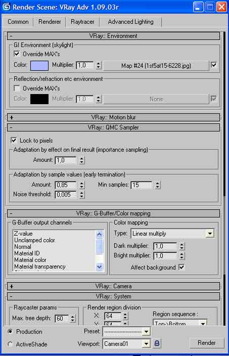

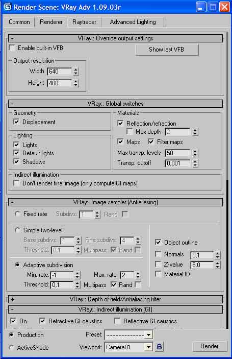

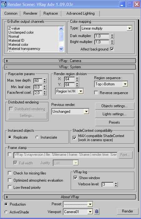

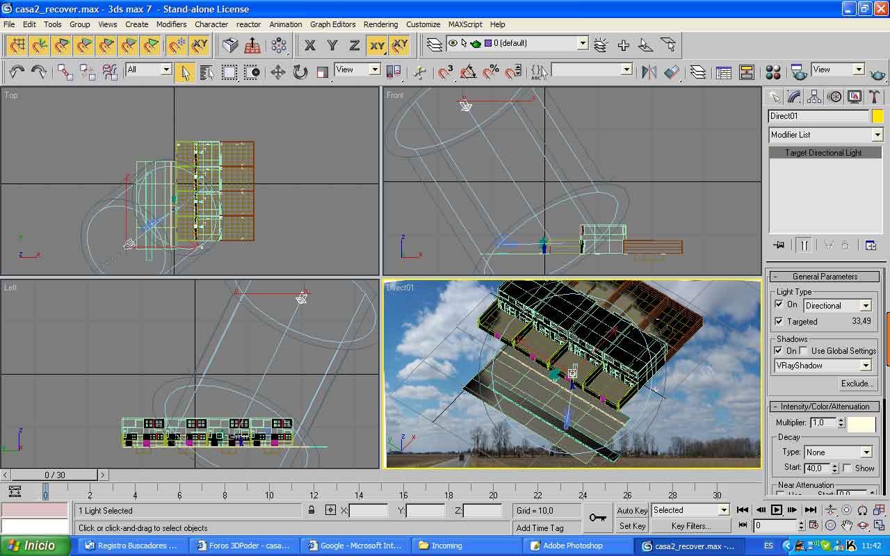

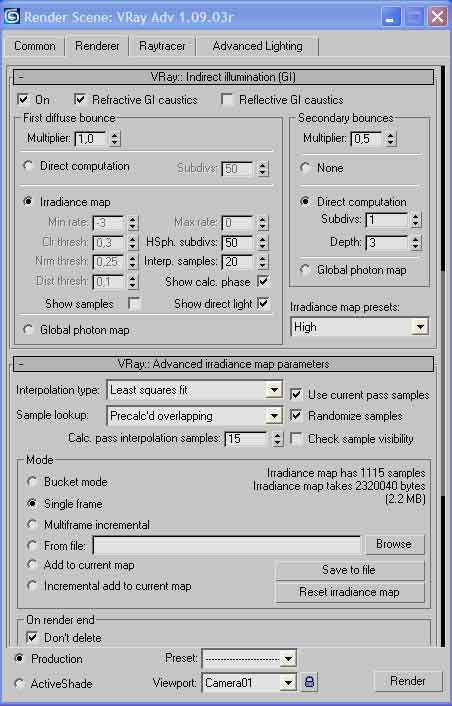

    Uso 3d Studio Max 7 con Vray. Chicos la verdad es que estoy desesperado, hago mil cambios y no veo mejoras. El proceso de iluminación lo hice siguiendo un tutorial de 3dyanimación de iluminar exteriores y lo hice más o menos igual.
    De todas formas, no sé porque salen esos tonos azulados, le he dado mil vueltas a la historia, quito fondo, quito luz, y no solucionó el problema.
    El árbol no le he tocado puesto que es una pincha en un palo. Lo quería para ver si me hacía dos sombras que si os fijáis las hace, pero no sé porque pasa esto y también las hace a la tía que va paseando. Pero solo tengo una luz como veis en las imágenes de captura.
    La imagen con render es la misma que la de arriba puesto que modifique las pesianas como me dijiste, pero me dió un error en 3d de tanto tocar y no me guardo los cambios entonces luego las modificare.
    Ah y otra cosa, lo del HDRI que dije antes, estaba hablando porque creía que era una cosa en las opciones de Vray y luego mire y se llamaba GI, entonces no sé lo que es el HDRI que tanto se bien por aquí y mira que he buscado, pero ya todo el mundo lo sabe menos yo.
    Por favor ayudarme estoy desesperado de verdad.
