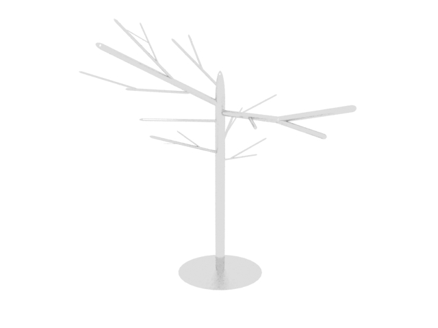

    1.- Este es el objeto que quiero insertar.
Nombre: 24ds.jpg
Visitas: 194
Tamaño: 19.4 KB

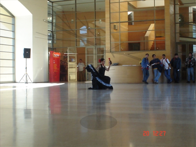

    2.- Aquí puse una fotografía cualquiera para demostrar como queda.
Nombre: 12nk.jpg
Visitas: 194
Tamaño: 183.6 KB

    Lo que sucede (creo yo) es que la imagen de fondo no rodea al objeto, el objeto para hacer las reflexiones toma en cuenta justo la imagen que hay atrás y entre imagen real y reflejos de la parte que tapa el objeto pareciera semi transparente. Yo usaría para los reflejos otra imagen (quizás un HDRI) y como los reflejos son medio desenfocados no se notaría tanto que no refleja ese entorno (obviamente o ideal es buscar un HDRI de un ambiente similar al del fondo). Saludos.
