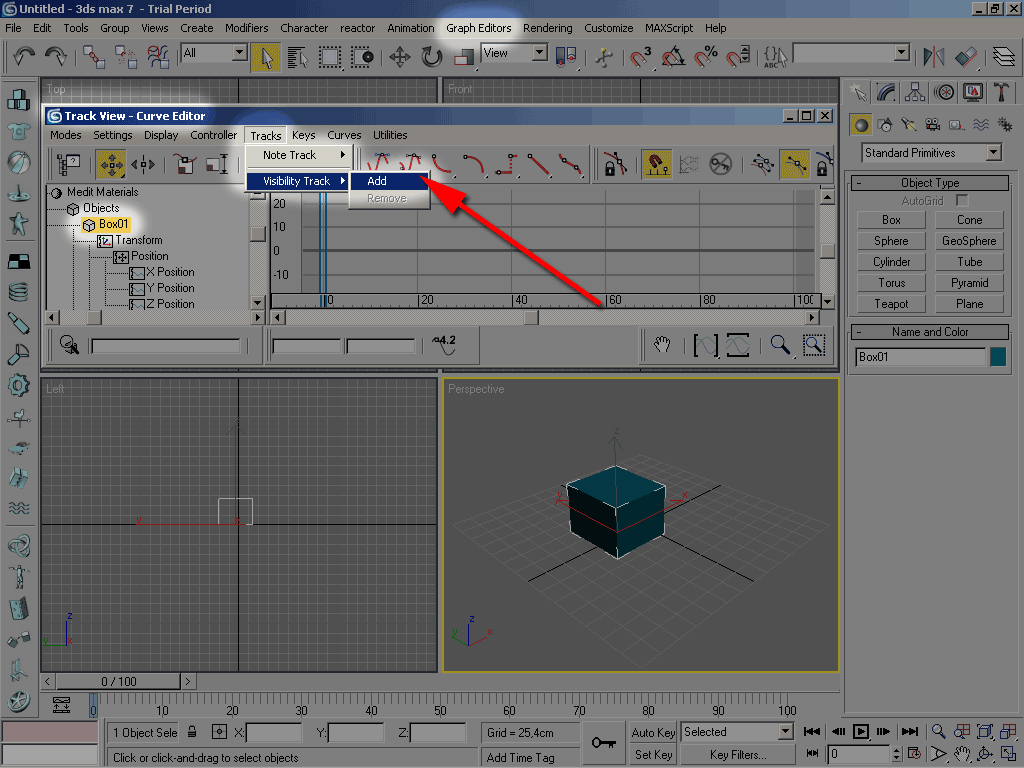

    Si es max, puedes añadir claves de visibilidad (editables) en el Track View, te dejo una captura para que lo tengas más claro. Saludos.

    Vaya, perdonad, pero las con las prisas se me olvidó decir que era max5. Muchas gracias Shazam por el pantallazo, ahora lo pillo.

    En la v5 la interfaz es un poco distinta, quizás debas buscar un poco, pero la opción esta también allí.
