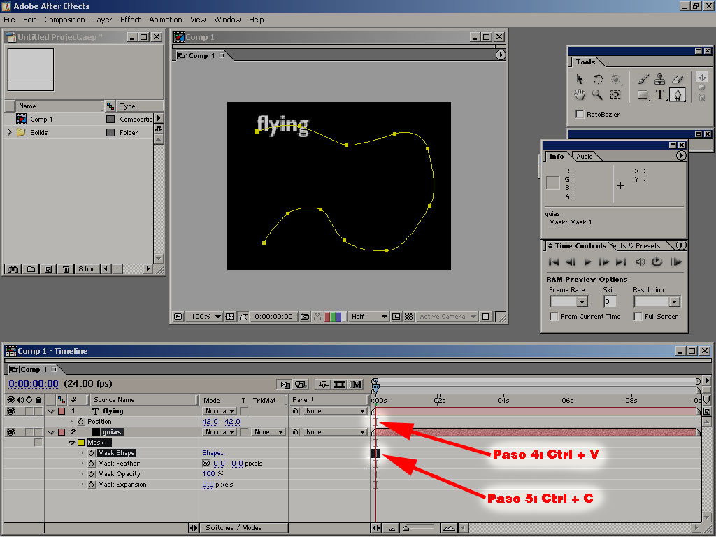

    A ver, creo que no hará falta un tutorial, es bastante sencillo. Asumo que tienes el After Effects v6.5. Vamos por pasos, creamos un nuevo documento para hacer una prueba que te aclarara las dudas:
    1. Ve al menú layer y crea un new>solid. Nombrémoslo guías.
    2. Con la herramienta Pen tool (atajo de teclado g) crea un trazado, que será, en este caso, la ruta que seguirá el texto para moverse.
    3. Una vez creado el trazado añades en el menú layer un new>text. Escribe lo que quieras.
    4. Selecciona la capa guías, el solid, y pulsas la tecla para que aparezcan las claves de la máscara. En el timeline seleccione la clave en mask shape, aunque no esté asignado, aparentemente, ningún valor y copias (Control + c).
    5. Selecciona la capa de texto y pulsas p para que aparezcan las claves de posición. Veras que no hay claves, pero seleccione el cursor y pegas (Control + v).
    De esa forma habrás copiado la data de la posición de los nodos del trazado y la has pegado en las claves de posición del texto creandole un recorrido, te adjunto una captura para indicarte dónde están las claves, por si no dominas ese punto.
    Si tu versión es anterior todo funciona igual, solo cambian los procedimientos para crear capas de texto. Crearías entonces el texto de la manera que permita la versión.
    Espero que te sirva, bienvenido al foro.

    Muchas gracias por la explicación. Me ha sido muy útil. Y bienhayada. Saludos. Nat.
