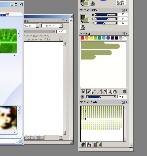

    Estoy probando una Cintiq 21ux que hemos traído al estudio (acabo de solucionar los problemas de instalación). He abierto unos archivos cargados y he probado con el Painter, y noto un par de cosas raras que comento, por si alguien la tiene y lo ha experimentado:
    1. Hice 4 ilustraciones con la Intuos 2 sin problemas. Pero al trabajar sobre ellos con la Cintiq en el mixer al mezclar con el lápiz se producen unos Trazos horizontales, como los que aparecen en la imagen que adjunto. Sin embargo, si hago las mezclas con el ratón, funciona normalmente. Con la Intuos 2 no tuve ese problema. Y no deberá ser del Painter porque es original.
    2. En los rif cargados hay un retardo al dibujar, cosa que en esas mismas ilustraciones con la Intuos 2 no ocurría, como si le pesaran los archivos. No lo entiendo, puesto que tan puerto usb es el de la Cintiq como el de la Intuos 2. Y lo otro a fin de cuentas, es un monitor, no tiene nada que ver con el retardo.
