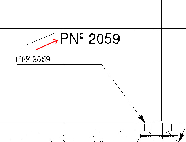

    Para ser más gráficos. La flecha roja indica el desplazamiento del cursor moviendo el texto, el texto se ve chico cuando esta quieto, pero usando el comando move se ve grande y lo más triste es que se imprime grande.rompiéndome bien las bolas.
