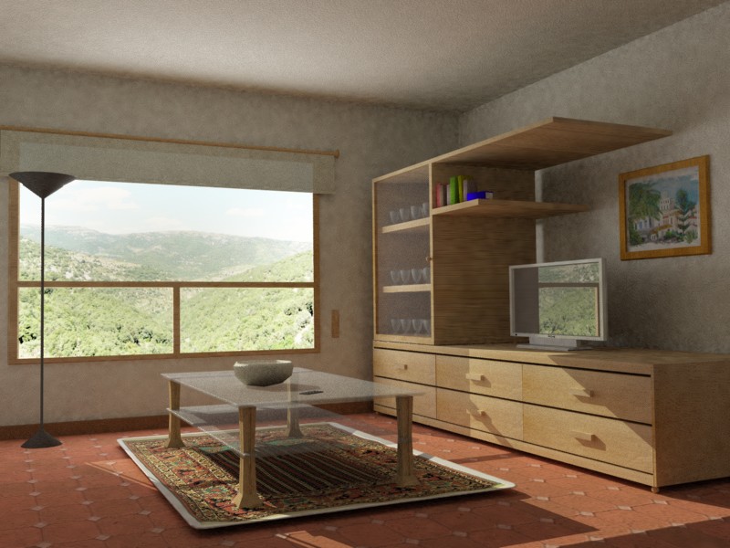

Buenas, he estado haciendo este interior con Blender y Yafray y no entiendo por qué me quedan manchas negras en la pared.
He usado los parámetros que vi en otro hilo y la escena consta de una área light ajustada a la ventana y un Sun exterior con rayshadows.
Quizás subiendo la calidad a best en lugar de medium las manchas desaparecerían, pero tardando 4 horas y 27 min, a renderizar con calidad medium no quiero imaginar la de tiempo que supondría calidad best.
No creo que haga falta el uso de Photones, ya que he visto interiores sin ellos de buena calidad.
Aun así, probé los Photones y me pasa algo muy raro, parece que el Area light no de luz, no hay cristales así que, la luz del área debería pasar, pero no pasa. Si activo los Photones no se ve nada.

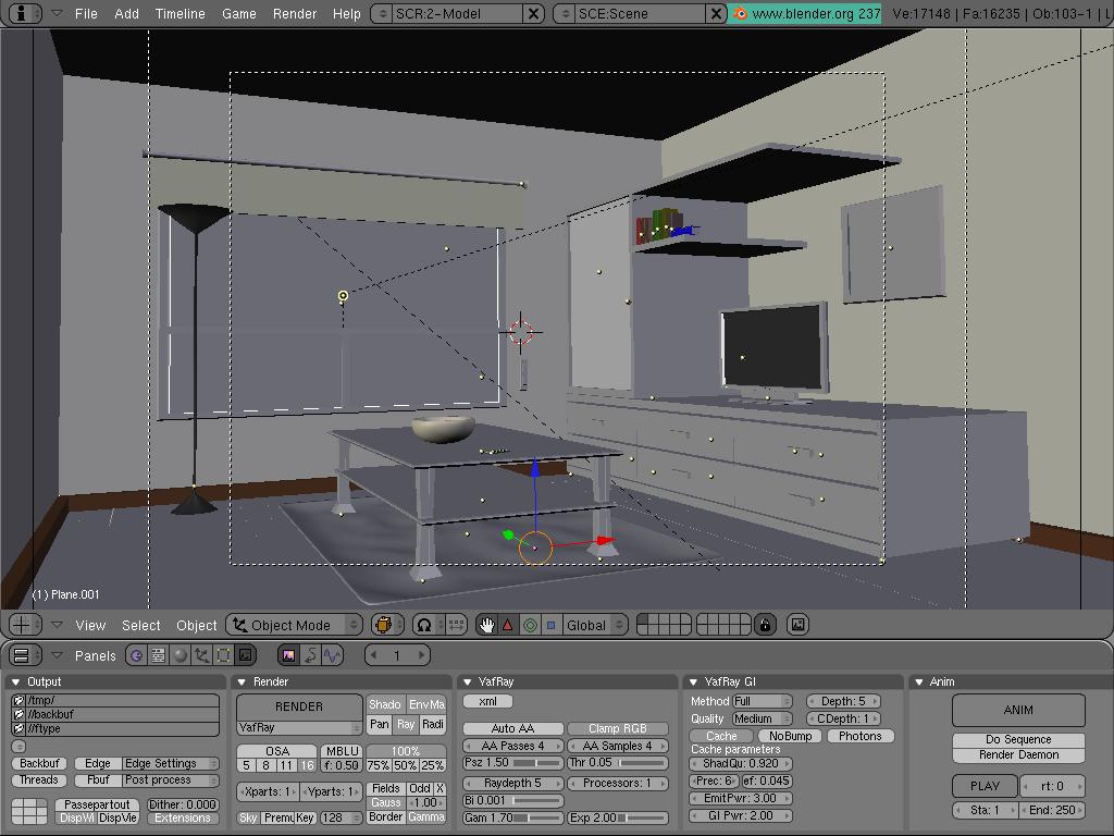

Los parámetros de Yafray y el render los adjunto.
