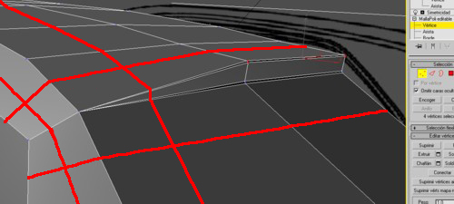

    Saludos a todos. Veréis, cuando estoy modelando, y es la hora de aplicarle el modificador suavizar malla, en algunas aristas me forma una especie de sobra, u otra cosa que verdaderamente no sé qué es. Suponía que fuera la posición de los vértices según están colocados, pero no ya que todos están en su sitio. Veamos la fotografía:
    Hay alguna solución para este problema? Gracias. Saludos, daking.

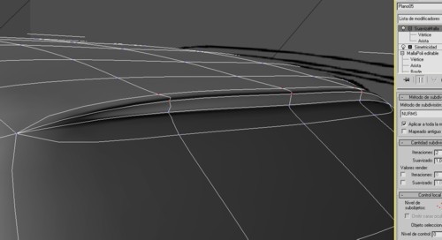

    Buenas ya he entendido lo que me decías. Mira qui esta con el modificador suavizar malla:
Nombre: captura20mb.jpg
Visitas: 127
Tamaño: 19.1 KB

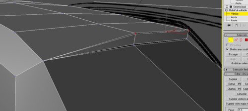

    Y aquí está sin el modificador.
Nombre: captura30xd.jpg
Visitas: 132
Tamaño: 22.1 KB

    Creo que tienes vértices demasiado juntos, prueba a soldar los vértices que estén muy próximos. También tienes por ahí algún polígono de tres lados, lo cual deberías evitar para tener un buen suavizado.
    Oct 2005
    287
    Sombra? vértices? que es?
    Pues tampoco era lo de que los vértices están muy juntos, ya que en otrs partes del modelado, lo tengo más o menos en al misma distancia, o incluso más pegados y no me lo hace. En fin, ya me espavilare. Gracias a todos por vuestros comentarios. Saludos, daking.

    ¿No será que las normales no apuntan todas hacia afuera?

    Yo creo que se te solucionaría metiendo más resolución a la malla poli editable, sobre todo cerca del vértice que te da problemas.

    Ya lo he hecho, pero aun así nada de nada, quizás un poco mejor, pero sigue habiendo zona negra. Quizás después con la iluminación se vaya.

    Lo que te está pasando es normal, Mesh Smooth aplica un suavizado a los polígonos además de su función principal que es la de aumentar la resolución de la malla. Ve tirando renders según modelas para ver si el fallo del visor es realmente importante o no. Desde luego yo no me preocuparía por eso.
