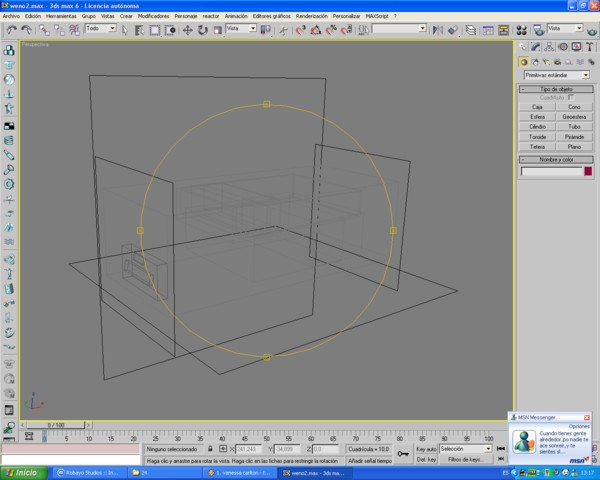

    Gracias por la pagina era exactamente lo que buscaba. Pero, vaya que rabia solo poner las imágenes en los planos i no se me ven bien. Se me ven así:
    Cuando en teoría se me tendría que ver así:
    Cuál es el problema? Qué hago mal? Sigo exactamente los pasos del VT del Audi A3.
    Ayuda, y gracias. Saludos, daking.

    Es por la resolución de las imágenes que pones en los visores, se configura en el driver de la tarjeta: customize/preferencias/viewports. Abajo del todo, en configure driver, te vas a background texture size, y se lo aumentas, o marcas la casilla de la derecha.
