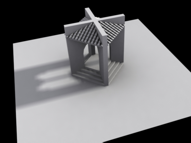

    Bueno yo me pongo a modelar en AutoCAD y se me va la olla, pero una cosa que echo en falta es poder cortar o alargar las polilineas3d igual que lo hacemos con las 2d. ¿cómo trabajáis vosotros con las polilíneas3d?
