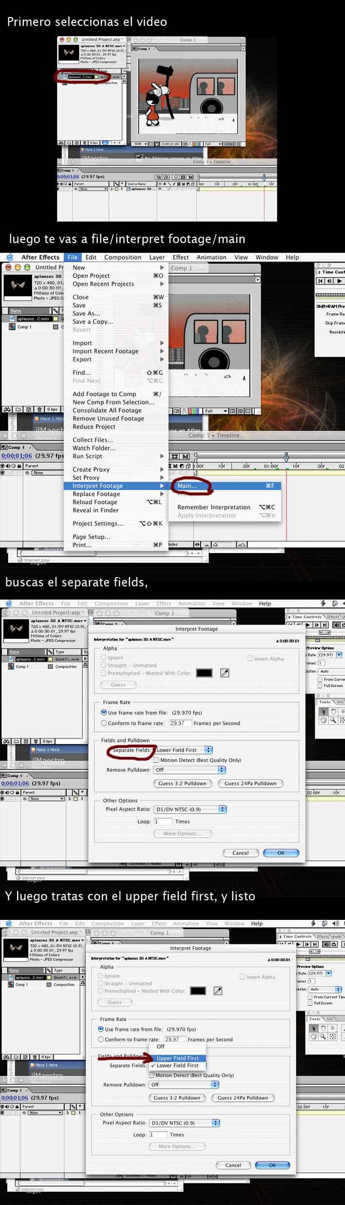

    Hola, bueno en el After Effects puedes sacar un campo, espero te sirva este ejemplo. Sds y suerte.
