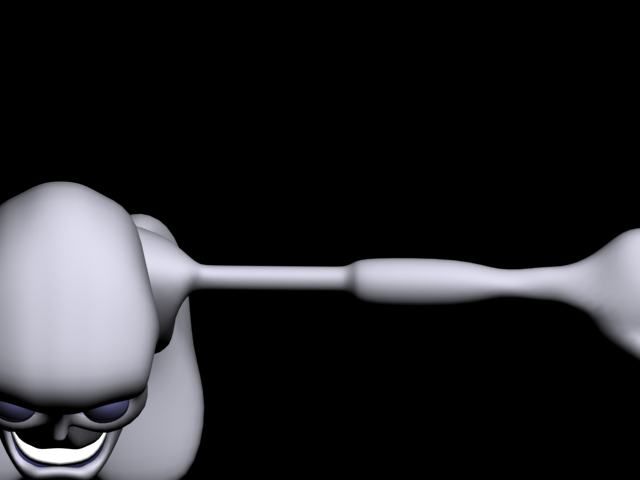

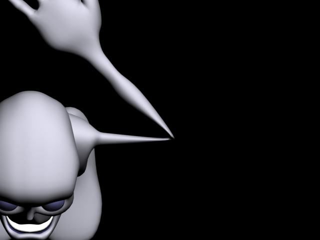

    ¿Alguien me puede decir cómo corregir este error, que debo hacer?
