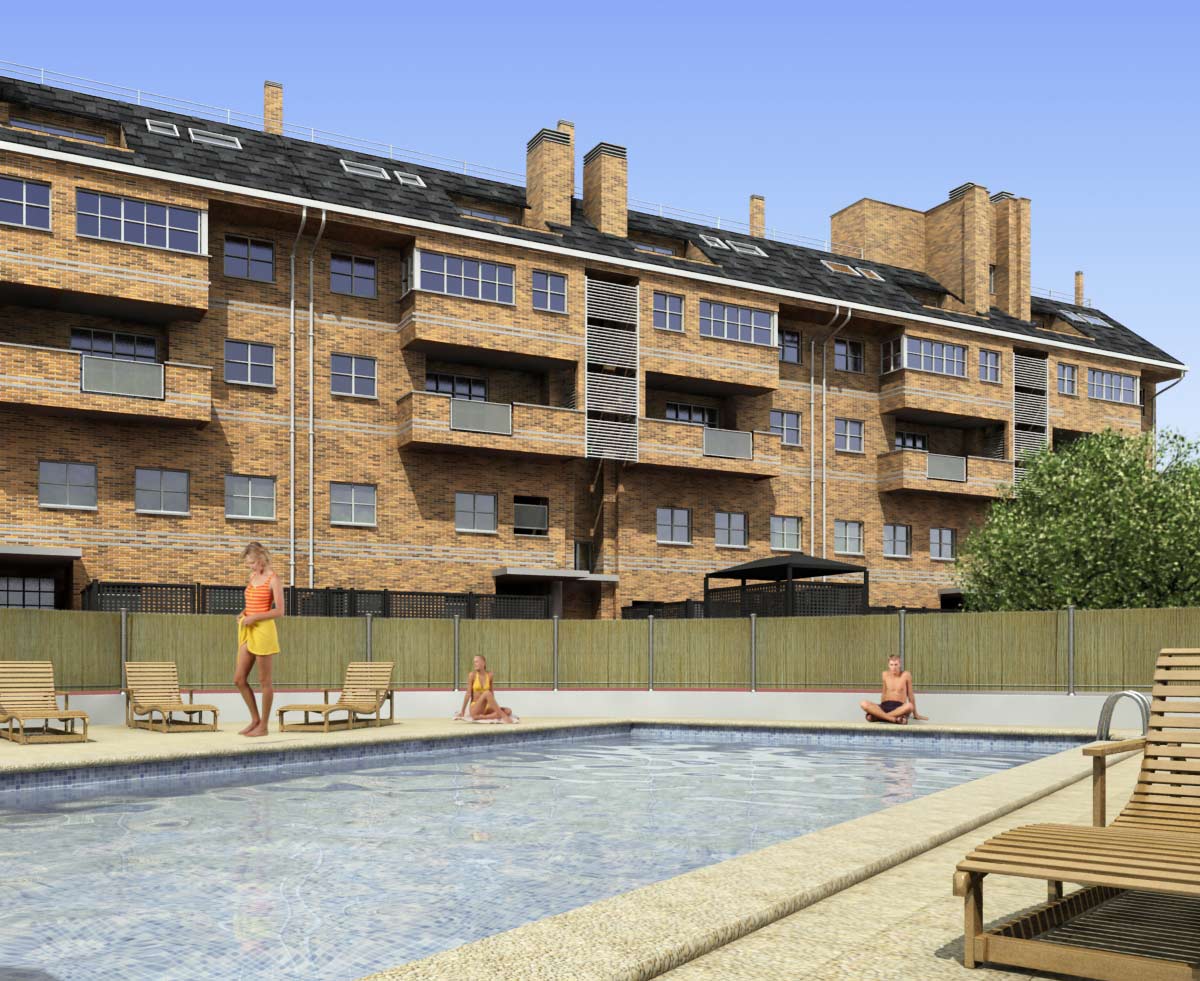

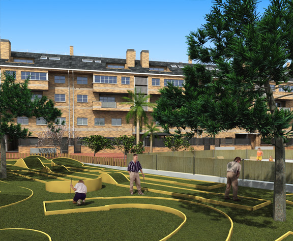

    Bien, aquí les dejo mi último trabajo para que me lo critiquen a ver qué les parece. Ya estoy empezando a tener unos tiempos de render aceptables con el Vray 1.4x en un AMD 2400+XP con 1.5 gigas de Ram a 1200 por 1200 con vary displacement en tejas y césped y árboles en malla solo 42 minutos con el mapa de iradiación en medium(a mi juicio está muy bien, pero ya me dirán como lo ven). Saludos.

    La segunda imagen está bastante bien podrías compartir el Shader del agua si es posible gracias.

    Gracias Javier, para el agua un poco de ruido en el Bump de un cristal de Vraymat y mapa de atenuación (perpendicular/paralela) en la reflexión y en la refracción, nada más. Saludos.

    Las imágenes no están mal, pero los RPC lo estropean todo y no puedes quitar la vista de ellos.

    Estoy con Caronte y, además en la segunda no arojan sombras aún cantan más.

    Estoy de acuerdo. Además, el chaval se apoya en el aire, y la mujer del centro vuela en una toalla mágica. En la primera imagen, los árboles están facetados, habría que suavizarlos. Y yo quizá le bajaría algo de desplazamiento a los recorridos de los hoyos. En la segunda, no me convence mucho el material del suelo. Lo demás lo veo bien.

    Como casi siempre tenéis más razón que un santo, al cliente le vuelven loco los RPC, así que, no se pueden quitar, lo de las sombras tendré que trabajarlas en el Adobe Photoshop a ver si consigo disimular esas levitaciones, gracias chicos.

    Me encanta la segunda fotografía. Como soy nuevo en esto alguien me puede decir que son los RPC y ¿dónde se pueden conseguir este tipo de imágenes de personas?
