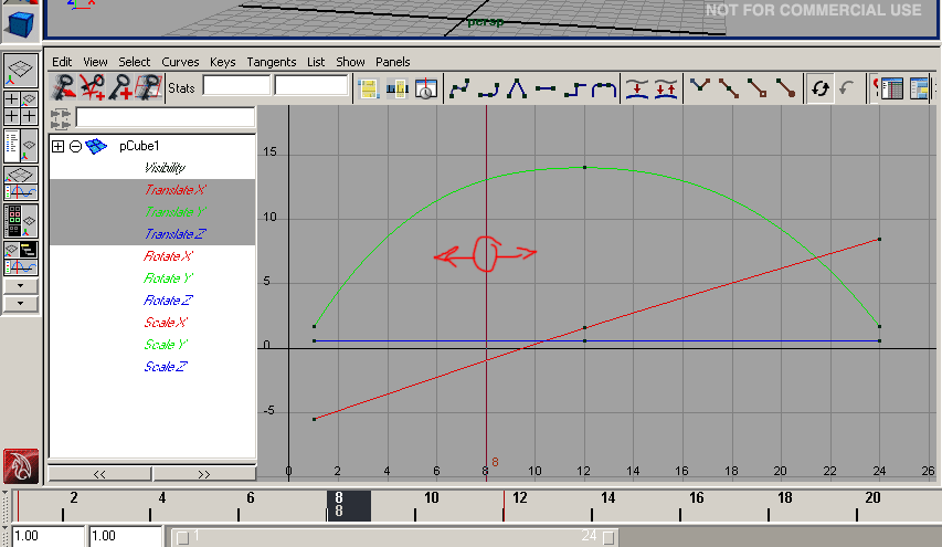

    Puesta en escena de las curvas de animación:
    -Escena nueva (Control + N).
    Creamos un cubo (dentro del tab Polygons en la parte superior).
    Pulsamos el botón de la fila de la izquierda llamado perspectiva/Graph (el número 13 hacia abajo).
    Ahora ya se está visualizando el ¿editor de curvas de transormaciones? (Graph) y estamos viendo que tenemos seleccionado el objeto pcube1 (el cubo que hemos creado).
    Nos fijamos que abajo tenemos una línea de tiempo (frames 1-24).
    Nos aseguramos de que estamos el frame 1, seleccionamos el cubo con el bir y pulsamos s para representar un keyframe (aparecen más submenús en la ventana de pcube1).
    Vamos al fotograma 12 y pulsamos w (con el cubo seleccionado) y desplazamos el cubo a un lado, pulsamos s para marcar otro keyframe.
    Hacemos lo mismo en el fotograma 24 y desplazamos otra vez el cubo a otra posición arbitraria, pulsamos s para marcar keyframe.
    En la ventana donde aparece el objeto pcube1 seleccionamos manteniendo pulsado shift translatex, translate y, y translate z y pulsamos a (frame all).
    Voila, ya tenemos las curvas de desplazamento del objeto con los keys marcados.

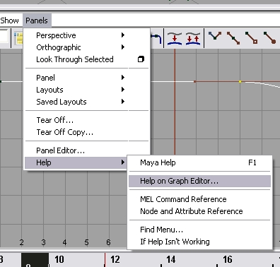

    Una tremenda ayuda, iros por aquí.
Nombre: grapheditorhelp.jpg
Visitas: 1930
Tamaño: 51.7 KB

    Vamos a mover el es que. Las curvas.
    Seleccionamos del Graph editor algunos keyframes del ejercicio anterior del cubo.
    Pulsamos el primer botón del Graph editor (ahora ya sé cómo se llama el editor de curvas del Maya), concretamente el move nearest picket key tool que tiene forma de llave con una flecha.
    Con el botón central del ratón ya podemos mover los keyframes incluso los cp de las curvas.

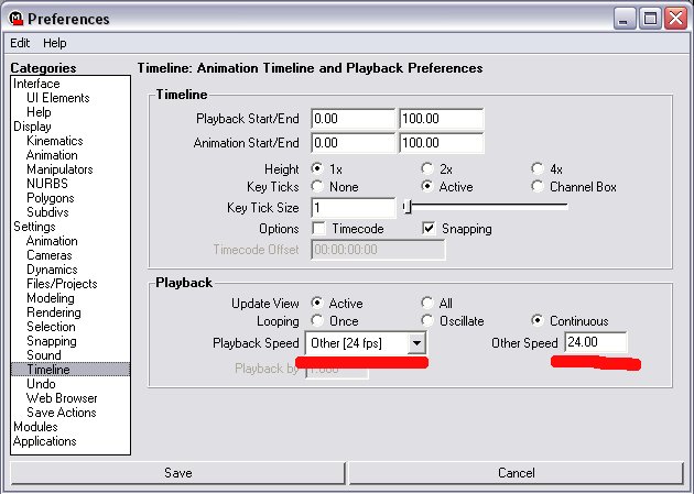

    Otra cosa importante, los frames por segundo de reproducción, yo procuro trabajar siempre a 24 frames por segundo que es lo que se utiliza en el cine para irme acostumbrando a este ritmo.
    Os adjunto las imágenes donde hay que dar para personalizar los fps.

    Una cosa: la línea roja indicando el fotograma actual del Graph editor ¿no se puede desplazar? Es que prefiero desplazarlo desde aquí que desde el timeline.

    Sí, lo que haces es en los iconos de la izquierda del Graph editor, seleccione el de mover y con el botos izquierdo o el central, no me acuerdo lo mueves.
    Si, lo que haces es en los iconos de la izquierda del Graph editor, seleccione el de mover y con el botos izquierdo o el central, no me acuerdo lo mueves.
    Yo no veo esos iconos, Larryvm.

    Hay una cosa aquí, para trabajar con las curvas de transformaciones que nos interesan sin que nos molesten las demás. Con el botón derecho nos sale el menú.
    Mirar vídeo.

    Acordaos de una cosa: podemos elegir varios grupos de keys y moverlos (aunque sean de diferentes curvas) pulsando w. ¿No hay un hotkey para volver a move nearest picked key tool?

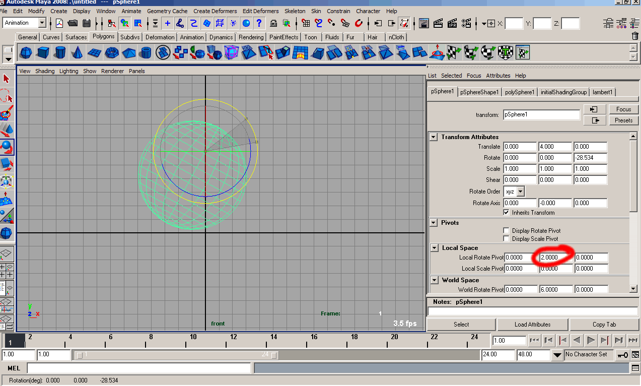

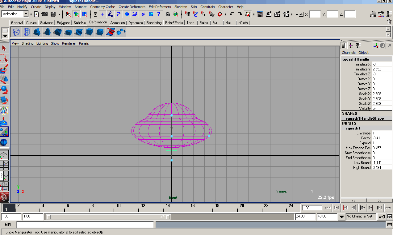

    Tengo dos dudas que viniendo de max me parecen muy simples de solucionar, pero que por lo que leo en diversos lugares, en Maya no lo es tanto.
    1- Maya no tiene un escalado en Squash ¿verdad? No puedes seleccionar un objeto y escalar en un eje manteniendo el volumen del objeto, si escalo x +1, y, y z se escalan -1 automáticamente.
    2- Maya no tiene un rotate global y no digamos un rotate reference ¿no? No puedo seleccionar muchos objetos y que todos roten (bien claro) sobre un mismo punto de rotación? No digamos decirle a Maya el punto de rotación que tú quieras claro?
    Por favor, decirme que estoy equivocado y que hay dos botones maravillosos que no he conseguido encontrar. Un saludo y gracias por adelantado.

    Yo no sé gran cosa de Autodesk Maya, aún estoy aprendiendo cosas básicas de esas que tú preguntas. Lo del Squash y el stretch conservando el volumen no sé si se puede hacer. Sé que sí se puede encoger o estirar algo tomando como pivote la base. Para ello, sólo hay que pulsar ins en el teclado (o home, creo), mover el pivote a la base y luego escalar. Pero conservando el volumen, pues ya no sé. A ver si alguien de por aquí sabe más.
    En cuanto a la rotación con respecto a un punto, en principio si seleccione varios objetos, pulsas e (para rotar), pulsas ins para cambiar el pivote y rotas, te rotara con respecto a ese punto.
    Espero que te sirva algo de esto.

    Los no-linear deformers de Maya están muy guapos, para el s lo ideal es que uses herramientas pensadas para ello. El s no es sólo escalado, hay una curvatura que es imposible de lograr simplemente compensando escalas.

    Gracias, César, que descubrimiento. Vaya, me va a venir de lujo. Esto de andar aprendiendo Maya a trompicones reserva sorpresas muy agradables, como los deformadores estos. Ayer aprendí a manejar un poco el lattice gracias a Mars, y hoy el Squash gracias a César, y ya me he puesto a probar todos los demás. Molan.

    Gracias por las respuestas, Marta lo de cambiar el pivote ya lo probé, lo único que no sé cómo ponerlo otra vez en su sitio, para rotar, para escalar da igual por que lo sigue haciendo solo en un eje, no compensa escalas. Cesar Sáez evidentemente escalar no da el mismo resultado que la herramienta, pero a mí me habría valido, más que nada porque no se meterme en el esqueleto (ni ganas) y conectar movidas a los manipuladores, pensaba que sería más parecido al max, grave error. El objeto es esférico y esa curvatura que comentas no se aprecia.
    No sé, meparece muy precario este programa. No sé por qué está tan valorado la verdad, tiene unas deficiencias descomunales para hacer cosas sencillas, que en otros programas están resueltas desde hace mucho tiempo. Saludos y gracias.

    Aquí te pongo dos capturas, Iván: una indica dónde tienes que poner 0 para que el pivote se sitúe en el valor local (0,0,0), la otra muestra una imagen de la curvatura que el Squash puede hacer. Limitando el radio de acción del Squash mediante los tiradores (que se muestran pulsando t), puedes obtener variaciones muy monas. El objeto utilizado en este caso es una esfera. Se puede ver porque el límite superior lo he bajado para que respete la parte superior de la esfera y la deje sin modificar. De este modo, hace el Squash sólo de la parte que queda entre los límites superior e inferior (el tirador de arriba es el límite superior, el de abajo el inferior, y el del centro derecha la amplitud).
Nombre: pivote.gif
Visitas: 298
Tamaño: 75.8 KB
ID: 111419   Clic en la imagen para ver su versión completa.
Nombre: squash_deformer.gif
Visitas: 320
Tamaño: 57.4 KB

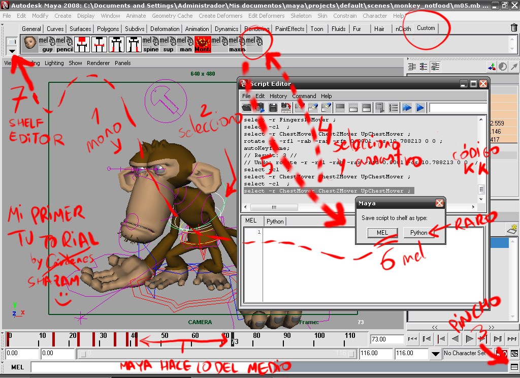

    Por lo general con los rigs gratuitos hago un shelf que selecciona los controles del personaje, todos, un grupo o solo uno, aunque si paso de FK ha IK en algún momento se fastidia el invento y he de añadir los que no había puesto al principio, que no los he puesto por perruno básicamente.
    Tengo que hacerme una colección seria para cada personaje, siempre que reseteo o tiro de portátil me quedo sin ellos, me se me olvida rescatarlos junto a los archivos.
Nombre: custom.JPG
Visitas: 1522
Tamaño: 26.7 KB

Nombre: custom2.jpg
Visitas: 2152
Tamaño: 325.9 KB
    Un amigo me ha pasado este tutorial sobre el tema. Abres el script editor que está abajo a la derecha.
    Seleccionas los controles del personaje.
    Seleccionas el código en la ventana del script editor.
    Lo arrastras a la zona custom.
    Y te pregunta si Mel o Python.
    Y listo.
    Luego se abre el shelf editor y se puede renombrar, cambia icono.
    El uso:
    A veces quedan controles fuera de la vista y mover la escena o salir de una vista de cámara para luego volver a la misma, no mola, se pierde tiempo.
    Otras se selecciona un grupo de controles a la vez, puede ser una columna para una primera postura a lo bruto o cómo ha dicho Cryzeg para desplazar el personaje, desplazando el grupo de controles que no son hijos de la pelvis, o sea, que si se desplaza solo la pelvis se quedarían atrás.
    Y seleccionar todo el personaje, es lo que yo hago para evitar usar el character set, a veces me encuentro personajes que no lo tienen, así que, con esto evito tener que hacerlo. (que gandul ha quedado eso), y porqué bueno, me lo enseñó un compañero y así lo hago desde entonces (así queda mejor, queda circunstancial).
    Ahora he estado jugando un poco con el character set y no me está dando problemas.
    Creo que esos problemas se deben más a la forma de trabajar con este chisme que al chisme en si, a veces meto medios entre posturas sin haber definido todas las de la escena, eso me da claves en controles que no quiero que las tengan, o varío el timing entre posturas porque tengo más definida la acción, si no tengo activo en ese momento el character set selecciono a mano, estoy metido en faena y pasar a character set en momentos así, mmfppf, que se me olvida, vaya.
    Y luego en esa selección que he hecho a mano solo incluyo los controles que veo en el visor, y tal vez no incluye alguno que no está visible, pero si funcionando, así que, se me queda atrás y luego aparecen de la nada, se me apotaja todo.
    Esto último creo que fue lo que me comió la moral cuando intenté usarlo porque vi que lo usaban en un DVD de Digital Tutors.
