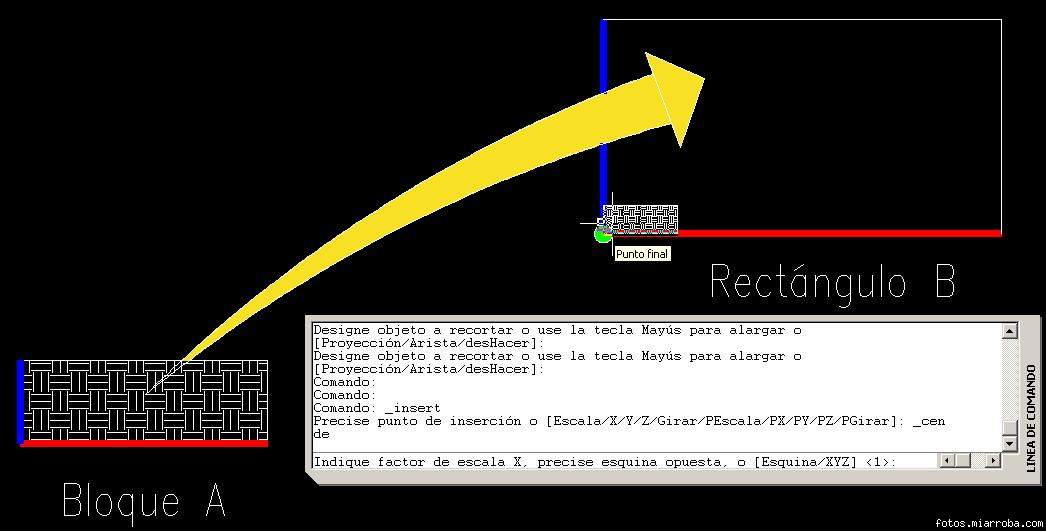

    Deseo acoplar el block a de la figura dentro del rectángulo b. Ambos rectángulos no guardan proporción en sus aristas, por lo que es necesario escalar primero en eje X y después en el Y.
    Yo como soy muy listo lo hago cogiendo la calculadora y calculando el factor de escala, pero: ¿Cómo se hace de manera automática con referencia a objetos? Gracias.

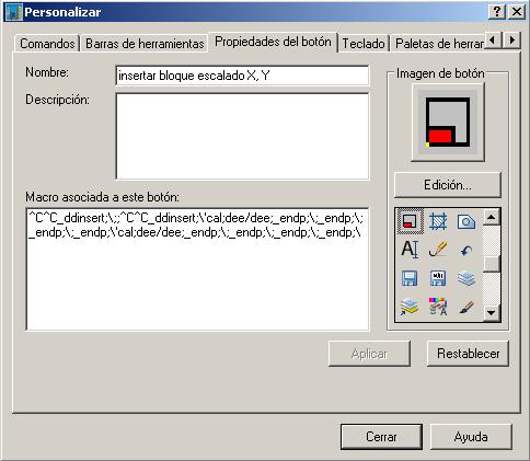

    Señores al final se ha encendido la bombilla. Firmo autógrafos. Aquí os dejo esta maravilla de macro para los que tenga que andar escalando mucho en ambos ejes.---------------------------------------------------------------
