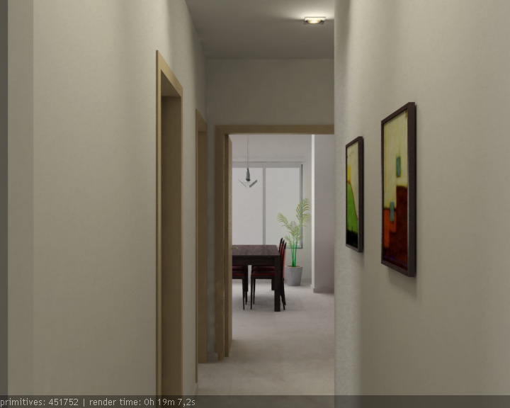

    Yo estoy haciendo un interior con Lightmap e irradiance y me quedan bastante bien, mira. Por cierto, me parece bien lo que planteas, yo todo lo que he aprendido en el tiempo que estoy trabajando en ello, lo compartiré con vosotros. Un saludo.

    La que he subido no es la definitiva, pero ha quedado muy parecida, y el tiempo está en torno a los 10 minutos por frame.

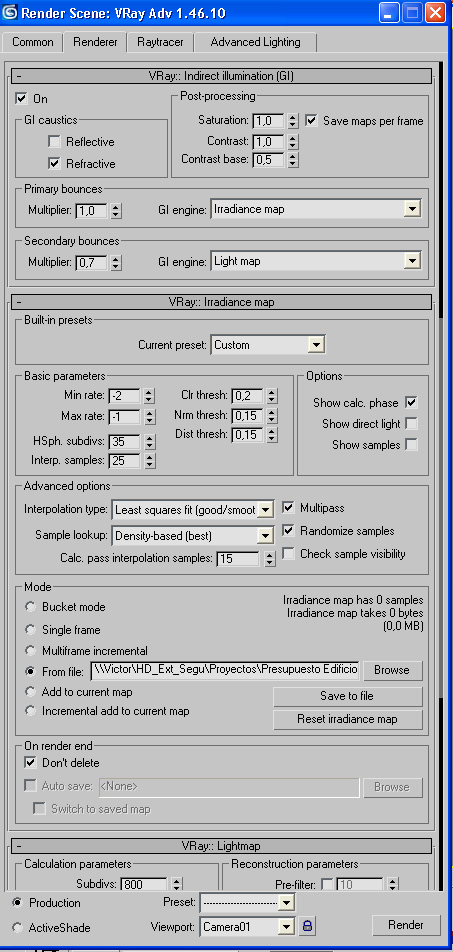

    Te contesto aquí, y no por privado, por si la respuesta puede ayudar a alguien más adelante.
    Si, es un frame dentro de una animación, y me alegro de que te guste.
    Yo lo he conseguido, siguiendo más o menos al pie de la letra, ese mismo manual. No sé si la resolución de la imagen cuando calculas el Lightmap, influye sobre el render final, estoy haciendo una imagen a 320 por 240 para hacer la prueba, pero me parece que si que influye, porque tarda mucho menos en calcularse, luego los cálculos no serán los mismos, y debe influir. Pero vamos, no te lo puedo asegurar.
    Yo tuve también un problema, a la hora de calcular el Lightmap, y descubrí que no era por culpa de la resolución de la imagen, sino que le pedía demasiada resolución al Lightmap, me convenció la calidad que quedaba bajando subdivisiones a 800, y con ese parámetro no petó.
    No tengo una estación de trabajo como la que tienes tu, y quizás la calidad de las imágenes que estoy generando quedará muy por debajo de cómo quedará la tuya, pero a mi calcular el Lightmap para toda la animación de 535 frames, tardó aproximadamente. 23 minutos. Se hace largo, pero creo que no es tanto.
    Luego calcular el Irradiance Map, cuesta más, pero puedo estar hablando de un par de horas como mucho, poniendo que calcule el Irradiance Map cada 5 frames.
    Quizás el problema que tengas, sea que las texturas de tu proyectos sean demasiado cañeras, tengan demasiada resolución en los reflejos, etc.
    Por ejemplo, el refract del Vray, tarda mucho en calcularse, si no es imprescindible, pon mapas de opacidad. Garanas mucho tiempo.
    También tienes que mirar cómo pones el Irradiance Map para que calcule, tienes que hacer muchas pruebas.
    Luego, yo lo que hago es cuando tengo toda la vivienda realizada, y el cálculo del Lightmap y el Irradiance Map ya hecho, elimino todos los objetos que no se ven en los tramos que me conviene y guardo el archivo con un nombre distinto.
    Lo he probado y mejora los tiempos.
    Más tarde subiré unas capturas de los parámetros que he puesto, ahora no puedo que estoy haciendo un render y no lo puedo cancelar.
    Espero haber ayudado en algo. Un saludo.

    La captura prometida.
