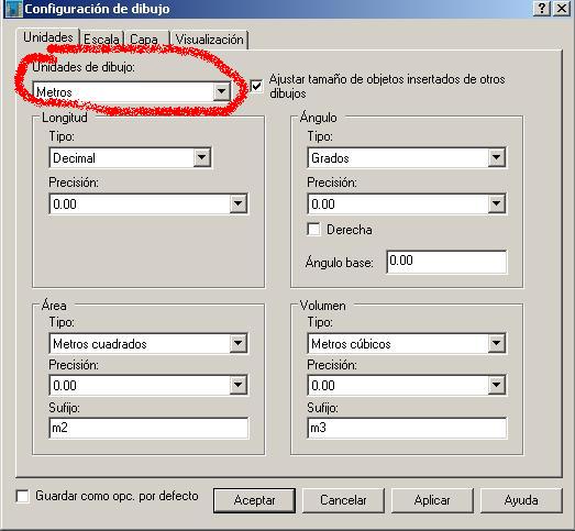

    Qué variable controla las unidades en AutoCAD?
    Pues esa es mi duda; ¿Qué variable de AutoCAD es la encargada de que este se inicie por defecto con metros, pulgadas?
    Si miráis la imagen que adjunto, este dichoso cuadro de diálogo siempre que arranco AutoCAD está en milímetros, cuando yo siempre trabajo en metros, por lo que lo primero siempre que arranco AutoCAD es abrir dicho cuadro de diálogo y cambiar la unidades a metros.
Nombre: Dibujo.JPG
Visitas: 3727
Tamaño: 45.7 KB

    Pepe Zafra; ¿estás seguro de que estas hablando de AutoCAD? Porque yo creo (estoy casi seguro) que el cuadro de diálogo que nos muestras no es de AutoCAD, sino de architectural desktop, ¿me equivoco?
    Bien, si no me equivoco, para conseguir lo que quieres, solo tendrás que crearte una plantilla de dibujo ajustando todos los parámetros y variables que te convenga a tu gusto. Debes hacerlo de la siguiente forma (por si no lo sabes).
    1º.-entra en un dibujo nuevo, como te he dicho antes, cambia los parámetros que quieras, create capas que creas necesitarás, create estilos de texto, etc.
    2º.- Guarda el dibujo usando el comando guardar como y selecciona la extensión dwt, que es la extensión con la que se crean las plantillas.
    3º.- Asigna un nombre que te identifique lo que te interese, por ejemplo, unidades en metros. Acepta.
    4º.- A continuación se abre una nueva ventana para que en ella escribas una descripción más clara y extensa que la que te permite el nombre de la plantilla para que identifiques claramente de que va esa plantilla. Acepta.
    Ya tienes creada una plantilla que se llama unidades en metros y que para usarla deberás hacer lo siguiente:
    1º.- Entrar en architectural, crear un dibujo nuevo, al ejecutar esta orden te aparece un cuadro donde seleccionaras la plantilla que te interese, en este caso unidades en metros y ya está, el dibujo que tienes en ese momento en pantalla lo tienes para trabajar en metros.
    Comprueba ahora que ya no tendrás que hacer los cambios cada vez que entres siempre y cuando uses esa plantilla o la pongas para que te arranque de ella por defecto.
    Por cierto, en AutoCAD el procedimiento es idéntico.
    Espero haberte sacado de dudas.

    Fran me dejas sin palabras man. Efectivamente es el AutoCAD architectural desktop. Lo de salvar una plantilla con la configuración que suelo usar es una buena idea, sin embargo, yo pensaba que existía una variable de sistema que al poner su valor en 0 o uno, ya sabes se quedaba por defecto la opción deseada.

    Pepe, no es para tanto, solo tiene uno que fijarse en el icono pequeño que aparece en la esquina superior izquierda del cuadro de diálogo.
