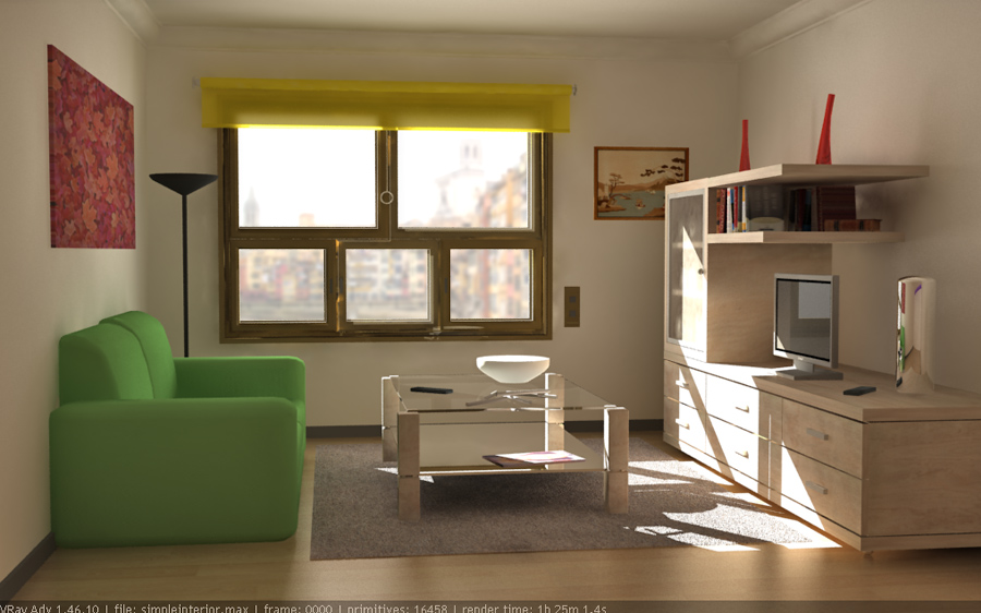

    Hola a todos.intenté hacer un interior con Brazil, pero los resultados no fueron muy buenos, así que, me he pasado a Vray. Agradecería críticas y comentarios para mejorar la imagen. Muchas gracias.
    Posdata: creo que para la alfombra todo el mundo utiliza displacement, es sólo poner el mapa de color o Bump en el slot de displacementí porque eso sólo no funciona.

    Me gusto la imagen, nada más te falta toquetear algunos parámetros para que te quede mejor, sin la mancha en el rincón, por ahí los que la tienen más clara te podrán dar una mano, también me da la sensación de que lo muebles flotan, por ahí es por la perspectiva, eso es todo.
    Con respecto desplazamiento de Vray, aquí te dejo un tutorial muy bueno, (por ahí ya lo conoces)

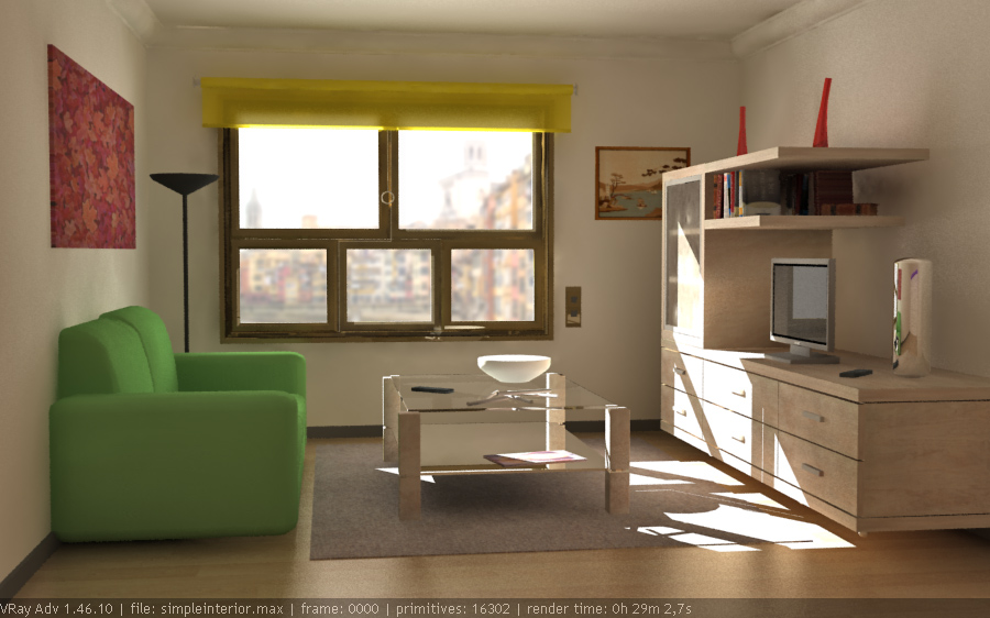

    Hola. Gracias por el tutorial iago, tenías razón, los muebles volaban. No me había dado cuenta. Lo de la mancha del rincón no sé a qué te refieres exactamente, en que rincón?
    Aquí está la imagen actualizada.

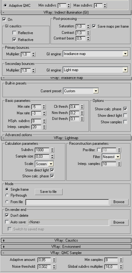

    Dago. Aquí están los parámetros del último render, que, ahora que pienso, no he activado las causticas. Gracias.
    Posdata: tengo una luz Vray con área shadows (para iluminar más la escena) y una directional sin área shadows simulando el sol. Creéis que vale la pena peterle un mapa HDR en alguna luz? Que mapa pondríais?

    Hola César, he usado los parámetros del tutorial en mí último render.
