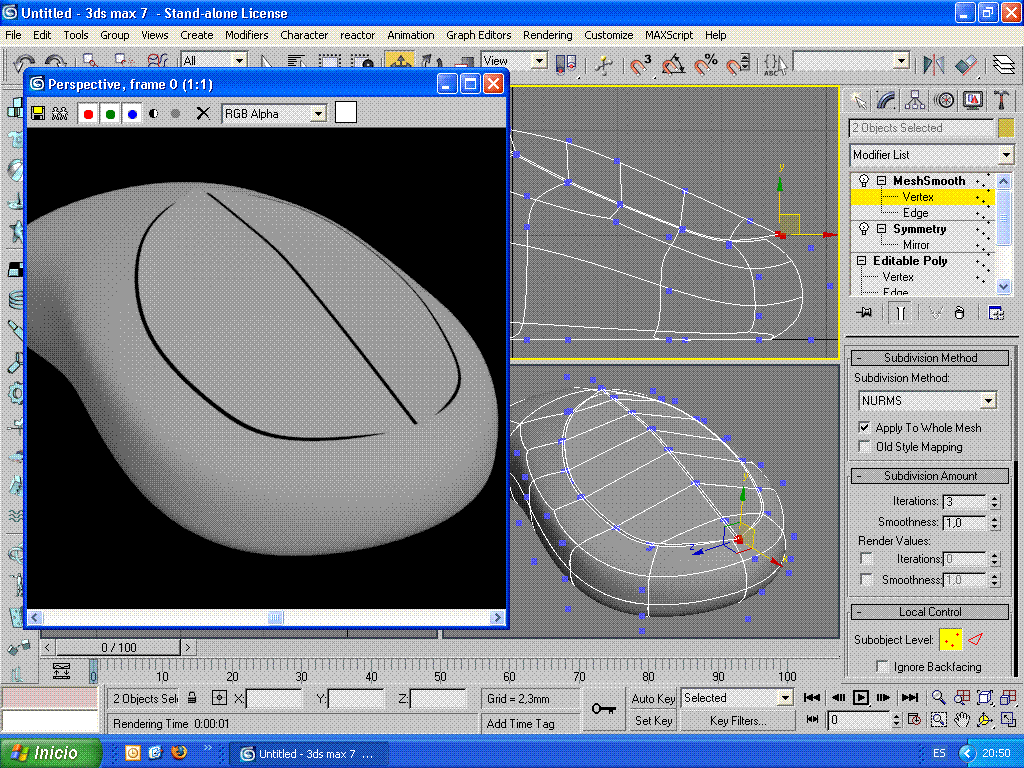

    Hola a todos, estoy intentando hacer un ratón de ordenador, pero a la hora de hacer los botones me quedo colgado, lo que he hecho hasta ahora ha sido una caja le he aplicado un Symmetry y he ido modelando y al final le pongo un MeshSmooth y surge el problema, por más pruebas que hago, os dejo una imagen para que me ayudéis. Gracias.

    Pues como no digas cuál es el problema.

    Pues sí, como no digas cuál es el problema, chungo.

    El problema es que, al hacer los botones y suaviza lo que es le contorno de estos, si os fijáis en la punta no me hace el hueco del contorno y junta vértices.

    Pues simplemente coge esos vértices y los arrastras para que no salgan fuera ¿no? Además, creo que necesitas más vértices si lo quieres redondeado.

    Como se nota que no eres maxero Caronte. El problema es que los vértices no están soldados y por eso el suavizado lo hace como si fueran objetos independientes. Selecciona todos los vértices, pon un rango pequeño y suelda, eso debería resolver el problema.

    Mira lo primero es que no debes cortar esos polígonos, no te sirve de ayuda cortarlos en ningún momento, tienes que coger y volver a pegar los botones al ratón, bueno una vez tengas hecho esto, coge los polígonos (selecciónalos) que conforman la parte que sería el botón, ahora hazle un bevel o extruyelo como quieras hacia dentro, ya lo tienes ahora que lo has metido se queda como un hueco, ¿no? Necesitamos escalarlo un poco hacia dentro (hacerlo más pequeño) y ahora vuelve a extruirlo, pero esta vez hacia fuera y voila ya tienes los botones, creo que es mejor esto que cortarlos, un abrazo espero haberme explicado bien.
    Vaya. Bueno, en mí defensa diré que:
    1.- No dijo que había cortado los botones (yo pensé que era un extrude o un inset).
    2.- Pensé que era una adivinanza.

    Como sois eh, yo había probado de la siguiente forma, alrededor de los botones le hacía un chamfer (el contorno y la separación) y después borraba o extruía para adentro eso, pero al suavizar salía el problema.
    Bueno nada, probaré lo YeraY a ver qué tal y os cuento. Gracias.
