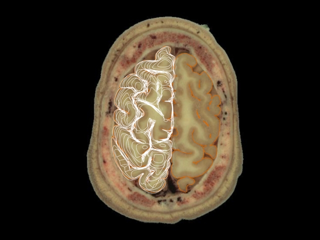

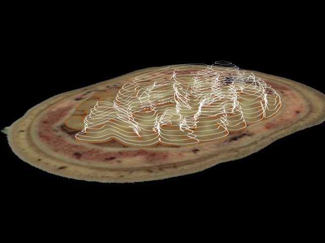

    Muy buenas. Os cuento. Toy haciendo unos sesos de un menda. Lo estoy haciendo a base de lonchas del cerebro y de Splines. Luego he pensado en unirlas con otras Splines y añadirle el modificador surface. Pero aquí ta el problema, muchísimo trabajo.
    Lo he intentado con Nurbs, pero no me gusta cómo queda.
    Os pongo unas imágenes de lo que estoy haciendo.
    Es más o menos el mismo procedimiento que hacen en topografía para hacer las montañas y demás, ¿no?
    Pero como lo levanto para que quede bien.
    Seguro que hay otra manera para que no sea tanto trabajo.
    La verdad es que no sé si me estoy explicando bien.
    Pero necesito ayuda, o me el jefe me va a cortar los pocos huevos que me quedan.

    Pues mira, no lo veo. Yo, como todo el que tiene la deformación profesio-Mental de mirarlo todo e imaginar cómo lo modelaría en 3d, he pensado en modelar el celebro y siempre llego a lo mismo: hacer una malla densa con la forma suave, sin circunvalaciones ni detalles, y buscar o hacer una textura para usarlo como mapa de desplazamiento. Seguro que esa textura existe ya, voy a mirar por curiosidad.

    No puedo hacer eso. Esto es para una aplicación de medicina y el modelo tiene que encajar exactamente en las lonchas del cerebro, una pesadilla.

    Vaya, perdón. Edito: hazte un script que una con caras los vértices más cercanos. Yo tuve que hacer una cosa un poco lejanamente parecida y tuve que hacerlo en Python para Blender.

    ¿Y si lo intentas hacer con partículas no animadas que sigan un recorrido y les das de forma Mesh?

    Otra cosa: los datos te los dan en lonchas, claro. Entonces paciencia, no conozco otro método. Seguro que algún programa lo hace, pero.
