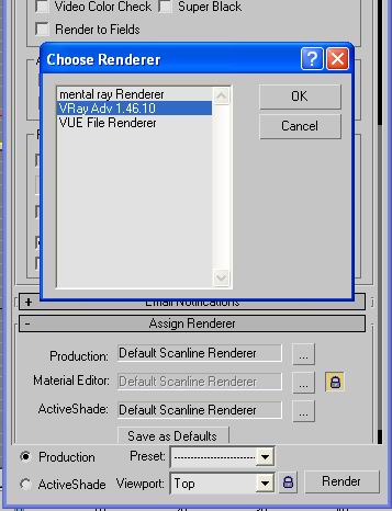

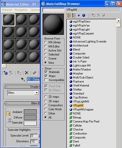

    Perdón mi ignorancia, no se ofendan los que están avanzados en el tema, pero no encuentro y no sé dónde es que se selecciona un material vraymtl, por favor si alguien me puede ayudar. Gracias.
    fersalo
    46
    Vraymtl
    Entra al max, presiona m, donde dice standard, haz clik, y en la lista te debería aparecer el material Vray. Recuerda que para que todo funcione correctamente, debes cambiar el motor de render a Vray. Saludos.
    181
    Vraymtl
    Es que primero tienes que seleccionar Vray como motor de render, luego de eso aparece en el lugar de dónde ubicas los materiales (creo).
    Jua, me ganaste msanso, justo taba editando.
