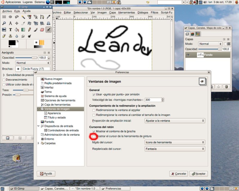

    En el Gimp 2.2.8 si he podido, al menos en Linux y desde las preferencias.

    Muchas gracias viriathus. Ah. Bonito escritorio. Gracias también a ti Shazam.
