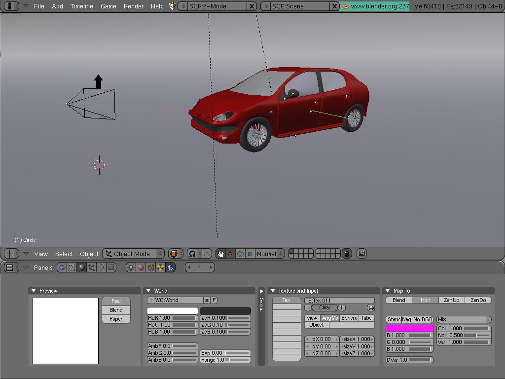

    Buenas, estoy intentando poner un HDRI en esta escena, pero es que, no me sale nada. A ver, la captura que pongo es del world.
    Luego en texture buttons tengo cargado el, HDR como image, el Yafray lo tengo en full, pero sin caché ni photonoes y el reflejo de la carrocería es un Fresnel reflect / Ray Mirror.
    Como es que no se refleja nada?
    Posdata: es la primera vez que intento poner un HDRI.

    ¿Seguro que la textura: TeX.011 es dónde tienes cargado el HDRI? Lo acabo de probar y funciona perfecto.

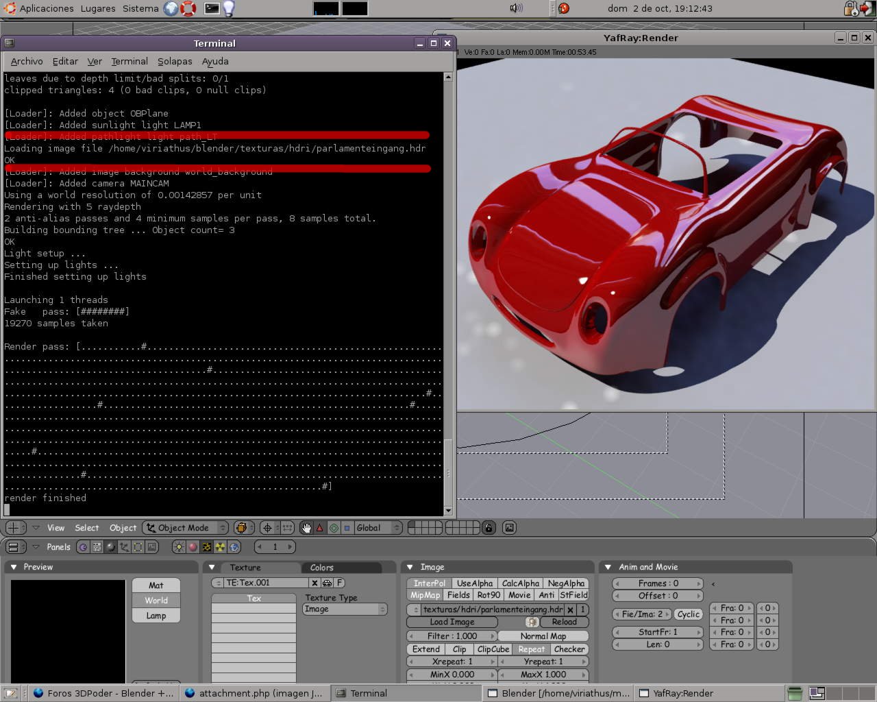

    Mira en la terminal si te carga el HDR. Esta es una prueba con un coche que empecé hace poco.
