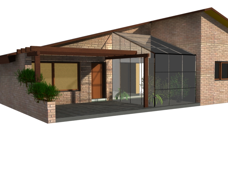

    Hola a todos, yo trabajo con 3d Studio Max 6 y con Vray 1.46.12. Tengo un problema para hacer que una textura se vea a través de un vidrio, no entiendo lo que pasa porque en algunas zonas el vidrio transparenta y en otras no, no sé que puede ser, el vidrio es un material arquitectónico.
    Adjuto render para que vean.

    Vaya no tengo el max aquí, pero revisa que aquel vidrio no tenga mapas RayTrace incluidos, a lo mejor por eso te da problemas, yo en lo personal nunca ocupo esos materiales con Vray.
    Lo otro, porque no te haces un vidrio con vraymatú.
    http://Alzhem, brinkster.net/sub1/tu.../tutorial6.htm.
    Lo otro, es una estudidez, pero, el muro ese de ladrillos llega hasta abajo? Saludos.
