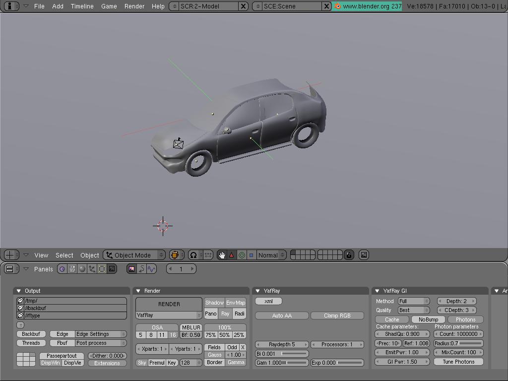

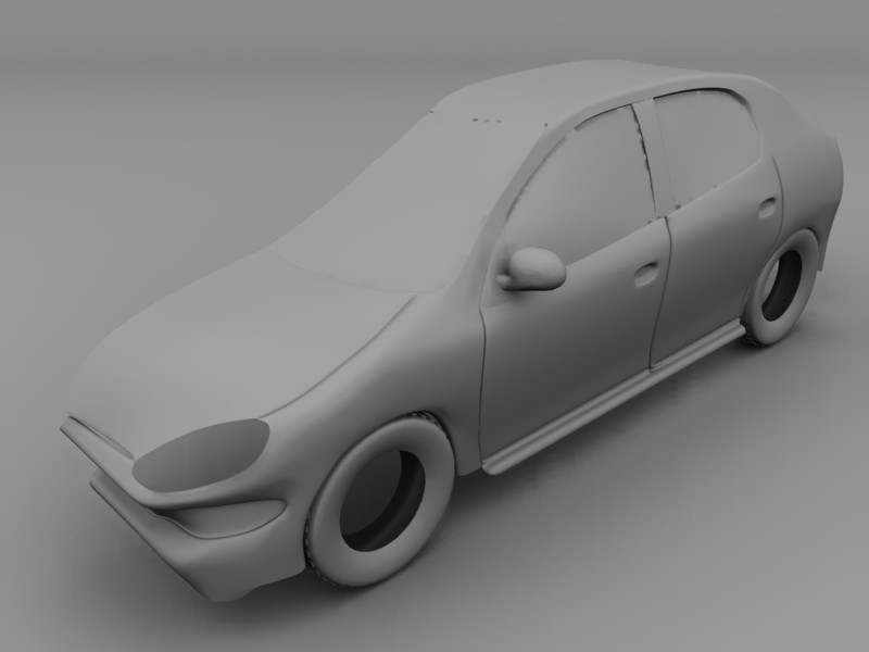

    Buenas, estoy haciendo este coche y es que no hay manera. En la zona donde se juntan los cristales con la carrocería salen unas pequeñas manchas que me han sido imposibles de arreglar:
    Es que he probado casi todo.
    A ver si alguien me puede decir el parámetro mágico, siento hacer tantas preguntas, pero quisiera que me quedase mi primer coche digno. Un saludo gente.
Nombre: manchas.jpg
Visitas: 211
Tamaño: 31.6 KB
ID: 20357   Clic en la imagen para ver su versión completa.
Nombre: yafrayconfig3.jpg
Visitas: 167
Tamaño: 78.4 KB

    Caronte, he bajado el referencia a 0.0010 y sigue igual, no se han modificado ni lo más mínimo los artefactos. No sé si es de importancia per oel cristal lo hice desde una Nurbs surface y lo pasé a Mesh.

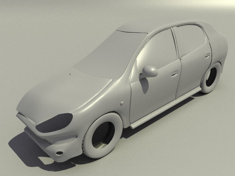

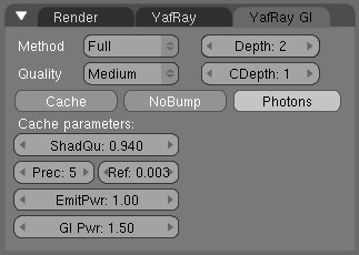

    la primera imagen que te pongo es la misma escena, pero con los valores del caché (valores en la siguiente imagen) cambiados.
    Como verás el problema baja bastante con estos valores, pero no se elimina del todo. Además, de que tarda más en renderizar.

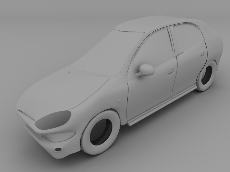

    En cambio la segunda imagen (calidad Low) tiene una luz tipo Sun y no usa caché ni fotones globales. En esta imagen no hay ni un solo artefacto.
