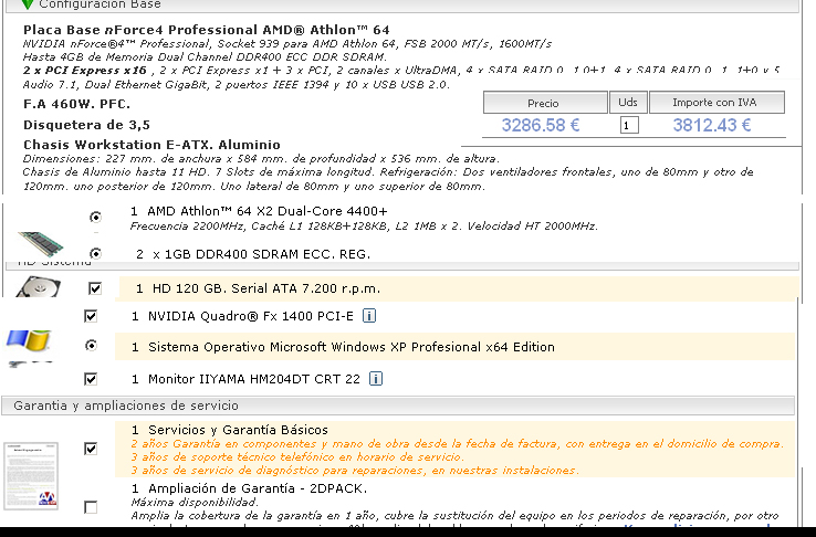

    Como veis este pc para 3dsmax?
    Los montan en Azken Muga, en Madrid. Alguien conoce esta empresa? Gracias por vuestra opinión. Zap.

    Si, es una franquicia de la central que está por sanse o Bilbao, no trabajan mal, algo pesados con el tema de Intel, pero parece que ahora ya se han convencido de que los AMD dan más por menos y los ofrecen en sus configuraciones, (no te dejes convencer de que un Xeon es más rápido que nada, hoy por hoy, es el argumento de siempre para vender lo que les deja más comisión).
    Un consejo, con esos señores, procura llevar la lista de material que precisas muy clara, nunca deseches una gráfica profesional por una de marcianos y, aunque te cueste más, pon discos SATA WD raptor para el so, luego para lo demás puedes poner un raid 0+1 con discos normales SATA y tendrás una máquina muy equilibrada y rápida, ojo a las fuentes, especificas para estaciones, nada de marquitis y que sean de potencia suficiente y con una línea de 12 VTS potente. Hay una guía de Mesh que te da todos los pasos indicados para elegir el material más optimizado. (suerte).

    La empresa lleva mucho tiempo en esto de la infográfica colaboro con la película el bosque animado y demás películas, son buenos, no son caros, pero eso si todo tiene que ser original.
    Buen han comentado una guía de Mesh donde se puede bajar o dónde está el enlace para poder leer dicha configuración.
    Lo que no tengo claro si las tarjetas 3d labs son mejores que Nvidia o Ati, ya que la más alta está claro que sí, pero por el precio de una 3dlabs barata tipo VP 5xx 6xx 8xx no se en AGP en lugar de PCI-Express y muchísima más cara.
    Tal vez mira haber que modelos de Ati y Nvidia en la actualidad se puede mutar mirar todos los modelos que te comenten en este enlace y según presupuesto tu decides, bueno esperaremos a lo que opinan la gente más experta.

    Los AMD dan más por menos y los ofrecen en sus configuraciones, (no te dejes convencer de que un Xeon es más rápido que nada, hoy por hoy, es el argumento de siempre para vender lo que les deja más comisión).
    Nolte, depende del motor de render. En Vray, los Xeon son mucho más rápidos que los Opteron. Según las pruebas de rendimiento que han hecho en varias ocasiones en el foro de Chaos(Vray).
    Zap, si vas a montar un equipo grande asegúrate de que la fuente de alimentación y las memorias son las que recomienda el fabricante de la placa.
    Las marcas de placas más importantes (supermicro, Tyan, Asus, Iwill), tienen una lista de componentes certificados para sus placas un saludo.

    Nolte, shock, Cabfl, Basie, gracias por las respuestas y la ayuda. Alguna tienda en Madrid dónde monten sistemas fiables para 3d (max) con Athlon Dual Core?
    En PC box, por ejemplo, todos los sistemas preconfigurados usan pentiums.
    Pensé en Axon sistemas (allí compré mi viejo Dual Athlon MP). Pero la tienda ya no existe.
    Pillarlos por internet me da miedo (alternate), por si dan prob (servicio post-venta).
    Lo cierto es que necesito 2 máquinas iguales y dispongo de 2000 euros (monitor CRT incluido) para cada. Por eso, Azken se me dispara de precio.
    Lo peor es que son para un proyecto que corre mucha prisa. Gracias.
