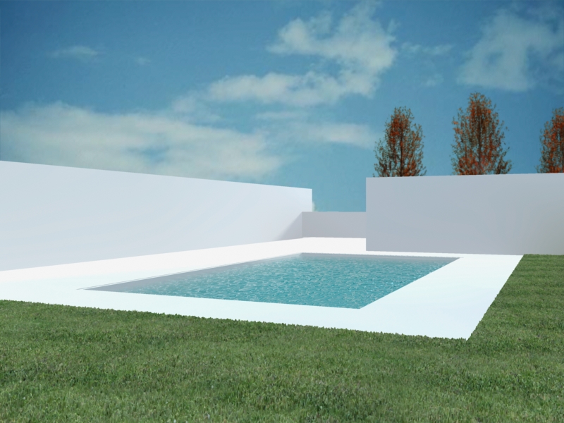

    Alguien me puede ayudar a hacer pasto realista
    Bueno lo que me gustaría hacer es un pasto realista ya que are una toma de cámara a ras del piso hacia arriba así como esta imagen que he tomado prestada del foro como ejemplo solamente, espero no sé moleste el autor del render.

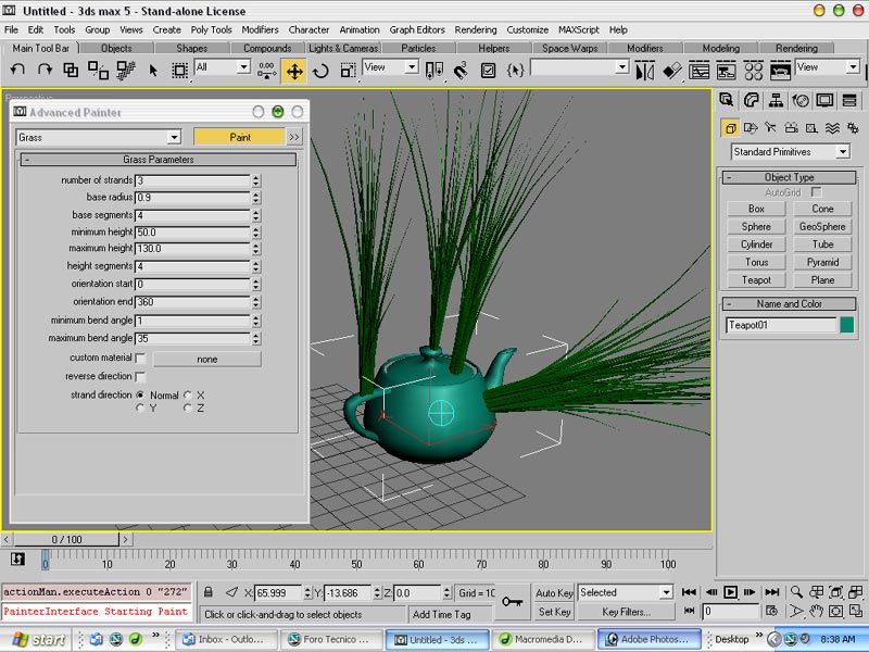

    Hay una forma fácil y rápida de hacer este tipo de pasto, el script se llama advance Painter y entre sus tools está la de crear pasto, lo interesante es que la brocha se ajusta al elemento al que le aplicaras pasto, además de tener muchas opciones para variar el tamaño, grosor, altura, etc. Del pasto.
    Te dejo el script con un (*.htm) que te explica cómo usarlo y como instalarlo. Suerte.

    Pues para instalarlo es muy fácil, descomprimir el archivo advpainter_1.5.mzp en c:3dsmaxscripts (aunque la ubicación realmente no importa) luego hay que ir al menú Maxscript run script ahí se selecciona el file anterior, en este momento ya está instalado, ahora hay que configurar un acceso directo hacia el script, lo pueden poner como acceso en el menú Quad o crear un nuevo menú en la barra de herramientas, el grupo en el que se encuentra el script se llama Painter.
