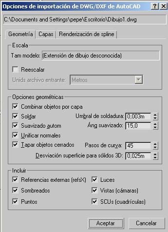

    Pasar modelo de AutoCAD a 3dstudio max
    Bueno yo modelo y texturizo en AutoCAD, pero desde que descubrí el 3dstudio creo que es más lógico modelar en AutoCAD y texturizar en 3dstudio.
    Mi problema es que la casa que tengo modelada en AutoCAD la guardo en formato (*.dwg) y al importar dicho archivo con 3dstudio, este parece el Guernica de Picasso por dios.
    Quisiera saber que parámetros hay que tocar en el cuadro de diálogo de importación de 3dstudio o si existe alguna aplicación que exporte directamente de un formato (*.dwg) al.max o.3ds.

    Desmarca todo excepto:
    -Rescalar: pon las unidades en las que trabajes en Cad. Generalmente, son metros.
    Combinar objetos por capa: de este modo, todos los bloques que pertenezcan a la misma capa, lo cual puede ser útil para ciertas cosas.
    Unificar normales: pues eso mismo.
    Con eso, es muy probable que no se te arme la de dios cuando importas a max. Ya me cuentas.

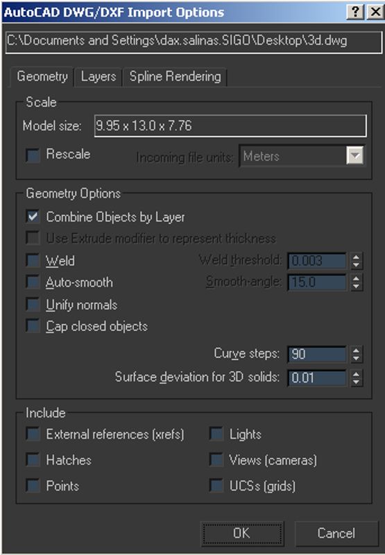

    Menos es más, popular frase en el mundo arquitectónico, y creo que se aplica perfectamente a este caso, yo de vez en cuando hago lo mismo y estos son lo parámetros que uso, espero te sirvan, saludos.
