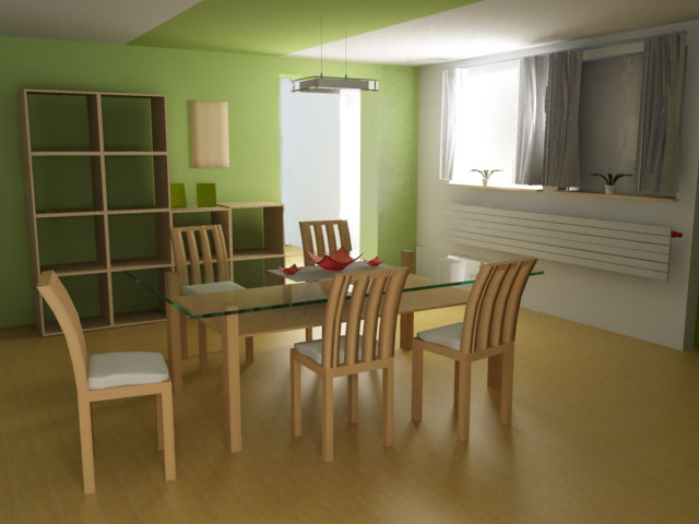

    Bueno hace poco que estoy dentro del mundo del 3d tan solo unas semanas y bueno gracias a vosotros he aprendido bastante del tema.
    Aquí os dejo un trabajo que he seguido de un tutorial de tiene muchos fallos, pero bueno para ser el primero me ha costado sudores, pero creo que he aprendido bastante.
    El tiempo de render ha sido de 2 horas y media. Con 98.884 caras en total el dibujo. Me ha parecido mucho tiempo que opináis?
    Quiero que me digáis fallos para que aprenda de vosotros y os lo agradecería mucho.
    En el tutorial me decía que para poner el fondo guardase como (*.tga) el render y luego aplicara una capa de fondo. ¿cómo se hace esto?
    En la ventana de la derecha no pasa la luz, que ha podido pasaré aunque parece que la persiana este cerrada. Saludos.

    Pues para llevar solo unas semanas la iluminación está bastante bien. Las sillas las veo poco definidas y me parecen muchos polígonos 98.884 para esta escena.
    Lo de la ventana puede ser que tengas dos polígonos uno con la textura de cristal en el interior, pues parece que se ve reflexión y tengas otro polígono en el mismo sitio sin textura, compruébalo. Saludos.

    Yo cómo era la primera vez, no sabía si eso eran muchos, pero por el tiempo de render pues me lo suponía. Las sillas cometí un error cuando las estaba haciendo y bueno pues luego por perro no lo arregle o las volví a hacer, pero bueno solo era una prueba. Saludos.

    Te ha quedado muy bien, jariscano. Lo único que no veo muy claro es el respaldo de las sillas, quizá sea cosa mía, pero me parece que has aplicado suavizado completo a las tablas verticales. Si es así, ponle auto suavizado.
    Como a Alvi, me parecen muchos polígonos para la escena. Compruébalo, e intenta disminuirlos con alguna herramienta que tenga el programa para simplificar mallas.
    En cuanto al tiempo, deberías decir que ordenador tienes y que renderizador has usado.

    El programa es el 3d Studio Max 7 y el render Vray 1.09 el ordenador es un Pentium Centrino a 1600 mhrz con 516 Mb de RAM.

    Vaya, es excelente el trabajo, las luces, el ambiente en si. Si tu arreglaras el espardar de las sillas (más finas, menos curva).
    Y le pusieras uno que otros cubos al estante, le darías un.
    Excelente contenido a la sala, y seria un trabajo de profesional.
    Como yo siempre digo, lo que le tomaba años a los de antes.
    Hoy le toma semanas a los de ahora.

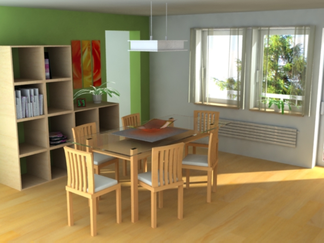

    Yo también seguí el tutorial de Evermotion y este fue mi render. Saludos.
