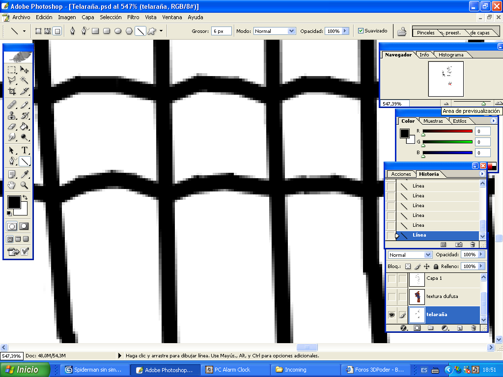

    Hola. Tengo una textura de 4096 por 4096. Las aristas horizonatles y verticales me salen perfectas, pero las diagonal tienen el borde dentado si me acerco mucho, doy por hecho que es normal y que es inevitable. Lo único que se me ocurre es desenfocar el borde para que quede suavizado. Conoce alguien alguna otra técnica¿sé que es una pregunta demasiado quisquillosa, pero bueno. Gracias.

    ¿Puedes mostrar alguna imagen? Quel xx (.

    No deberías activar el osa? (antialiasing).

    Os pongo la imagen. Como activo el antialiasing?

    Ya lo tienes activado. No veo nada de anormal en tu imagen. Solo veo una diente en el marge dereche de la imagen, pero eso es culpa de la línea que no debe ser recta. Sinceramente, no comprendo cuál es el problema.

    Con un zoom de 547%, todas las líneas que no son verticales u horizontales aparecerán pixeladas. Esto es así por el formato de rejilla que tienen los monitores. No te preocupes, que no pasa nada.

    Y cuando una textura de 4que no se renderiza con el suficiente detalle es que el tamaño es ridículo, véase 800 por 600 o hasta 1024, tira un render de 3que y ya verás cómo sale la textura en planos cercanos(aunque vigila que no sean planos microscópicos) con el suficiente detalle.

    Ok. Gracias a todos. Me preocupa lo del borde porque luego voy pasar la malla a ZBrush y hacer una máscara para extrusionar la red (, para hacer el mapa de normales etc). Y al tener la textura dentada, al hacer la extrusión no quedaba liso. Vero se suaviza y ya está. Me suena que había un tipo de mapa que se llamaba vectorial, y que ha diferencia de los bitmap, sacaba aristas rectas, y sin pixelizar, a alguien le suena algo así¿lo recuerdo vagamente. Es por curiosidad más que nada. Un saludo.

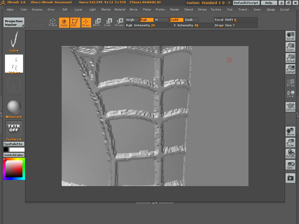

    Hola. Os cuento porque quería conseguir arisas rectas sin el borde dentado. He pasado la textura ZBrush y hecho la máscara, y cuando extruyo las aristas, al tener el borde dentado me da este resultado (ver imagen). El modelo tiene 1,5 millones de polígonos, así que, no es porque la malla este subdividida. De hecho, lo he pobrado con 6 millones de polígonos y el resultado era el mismo. Me podéis echar una mano? Gracias.

    Usa una textura con más resolución.

    También puedes usar un pincel de ZBrush para suavizar el resultado.

    Yo no sé exactamente lo que quieres hacer, pero diría que el planteamiento está mal desde el principio y estas intentando corregir errores, que tú mismo has creado y no son inevitables.

    No es problema de la resolución creo yo, porque es de 4096*4096, así que, no sé. Iker, había pensado lo del suavizado con un pinzel ZBrush, pero es que, es coñazo ir línea a línea. Creo que lo que haré es suavizar en mapa de normales en Adobe Photoshop directamente. Caronte.

    No es problema de la resolución creo yo, porque es de 4096*4096.
    Como si es de 65535*65535, si te acercas hasta un nivel en el que un píxel de textura sea representado por más de uno en tu monitor, siempre obtendrás efecto mosaico.
    ¿Por qué no explicas para que quieres eso exactamente? Es posible que se pueda resolver de otro modo más eficaz.

    ¿Cómo estas extruyendo la malla? ¿estás pasando un pincel con zadd o estas usando los parámetros de deformation?

    Hola. Si veis la sección del foro trabajos en proceso, veréis un en el que pone mi Spiderman. Mirar el último y penúltimo mensajes. La telaraña de Spiderman está hecho con mapa de normales. Para eso lo he hecho Caronte.
    Y respondiendo a la otra pregunta he usado parámetros de deformación. El Inflat, he hecho una máscara con la textura de la telaraña y aplicado la deformación. Un saludo.
