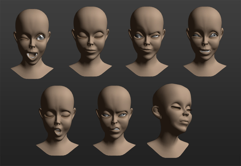

    Saludos para todos y todas. Había visto por interne, gente usando rigging faciales con huesos. Así que me dije vamos a probar a ver qué tal.
    Este es el resultado. Esta en trabajos en proceso porque no lo doy por acabado ni de milagro, estos son simplemente las primeras pruebas que no dan pena de ver.
    La verdad es que me está gustando mucho, es muy laborioso montarlo y pesarlo, pero una vez va tomando forma, la variedad de expresiones es enorme.
    Se aceptan sugerencias/opiniones.
    Posdata : los renders son de poca calidad, pero es que, para ser sinceros, cuando rendereaba, no pensaba en mostrarlos.

    Está muy guapo la única pega es en las imágenes donde el ojo está totalmente abierto, es demasiado grande. No sé si es cosa mía, pero veo el párpado inferior derecho más pronunciado que el izquierdo (en pantalla) bueno más que parpado, la zona inferior del ojo, que tiene más relieve en la parte derecha (parece que le hayan dado un puñetazo) que en la parte izquierda.
    La cara de asco (fila de abajo, cara del centro) se sale.
    Cuando los ojos los tienes a medio abrir (que seria tamaño normal) se ven bien, pero cuando lo abres asaco, se ve un ojo tremendamente grande.
    Aparte de eso, nada más bueno si una pregunta lo has hecho con huesos individuales (para cada parte de la boca, ojos, etc) o de otra manera?

    Antes de que haya más comentarios, recalco que como este modelo hice para ese test, lo modele un poco cartoon (de aquí los ojoazos), para poder exagerar más y jugar más con la cara.

    Muy interesante, yo estoy en el mismo carro (aunque tardaré más en colgar algo decente). Me gustaría verlo en acción, espero que postes algo pronto, por lo demás tiene buena pinta.

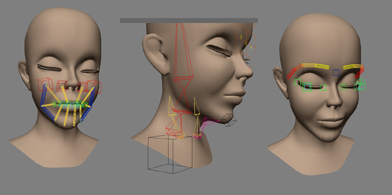

    Puedes poner una imagen con los huesos?
    Sep 2004
    2,610
    Test de rigging facial
    Bueno, he intentado limpiar un poco el setup y oculatar gran parte. Más que nada, porque si no, solo saldría una mancha multicolor. Y paso de ser el causante de nombrosos ataques epilépticos.

    Vaya. Menudo curre de envolventes te habrás dado.

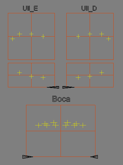

    Y estos son los controles de la cara, lo que me falta por controlar aún por el panel, es el cuello y el giro de gabeza (cosa que seguramente voy a dejar tal y como esta) y las mejillas.

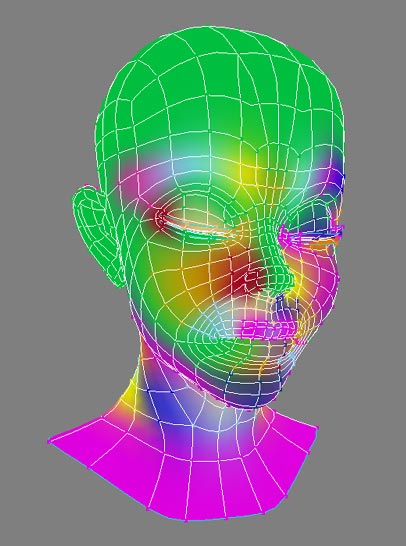

    El pesado.
