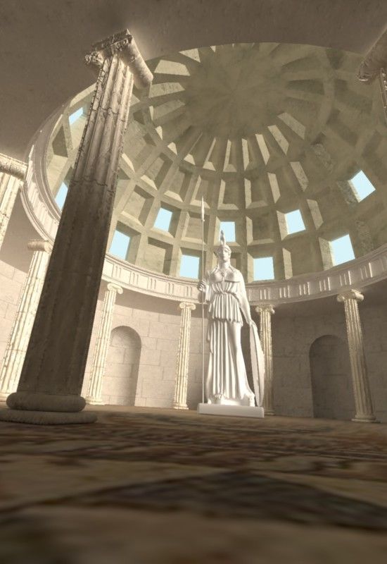

    Comparativa de render
    Lo pongo aquí porque no sé dónde subirla.
    Cómo me ha cortado el comentario, aquí lo pongo completo hecho con Vray 1.90b en max 4.02 con un Pentium 4 1.4 Ghz - Ram 256 Mb y una Quadro 2 - tiempo de render: 20 minutos 32 segundos. No le he cambiado ni un pelo, todo está tal cual en el original y en cuanto al Vray solo le hice un ajuste: el muestreo de antialiasing para conseguir un mejor suavizado, el resto está con sus parámetros por defecto (utilicé subdivisión adaptativa).
    Lexus, te has olvidado de ponerle las sombras Vray Shadow a la luz principal. Por desgracia la 1.091 necesita de este tipo de sombras porque falla con las shadow maps. Verás que al cambiar las sombras se hace irremediable trabajar más con el motor. Generalmente colgamos todos los renders de la comparativa en el mensaje render para la comparativa de la sección de motores de render e iluminación. Reconozco que se está convirtiendo en un mensaje bastante largo y que quizás haya que, crear otro, pero por ahora es preferible que añadas allí tus escenas. Movería éste hacia allí, pero con las opciones que tengo creo que no es posible. El enlace es: http://www.foro3d.com/viewtopic.php?t=2945 saludos de Drakken rotor.
