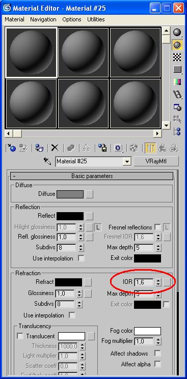

    Ah y de paso sabes porque en varios parámetro, como, por ejemplo, en el IOR de un material Vray no puedo escribir decimales? Gracias.
    3d a toooooooopeeeeeeee!!!!!!!!
    149
    Vraydisplacement
    No sé qué versión de Vray estés usando, y no sé si te referís a otro IOR, pero en la versión 1.46 está disponible anotar este número con decimales.
    Estas anotando el IOR donde corresponde?
    Te adjunto una captura.

    Si, es ahí donde lo pongo y nada 1,5 o 1,6 no me deja poner nada más. Uso el Vray creo que 1.09. Y digo yo, puede ser tema de unidades en las preferencias del max? Gracias.

    1) es posible que haya un conflicto de separador decimal: Depende de la configuración de Windows usar el. (punto) o la, (coma) como decimal, si se usa el otro, max no toma el decimal (si se escribe 1,2 en lugar de 1.2 o al revés - Según la configuración de Windows- No toma el decimal).
    2) en la ventana de editor de materiales botón derecho-opciones.
    Hacer click en renderizador:actual.
    Toma más tiempo, pero se ven los materiales. Saludos.
