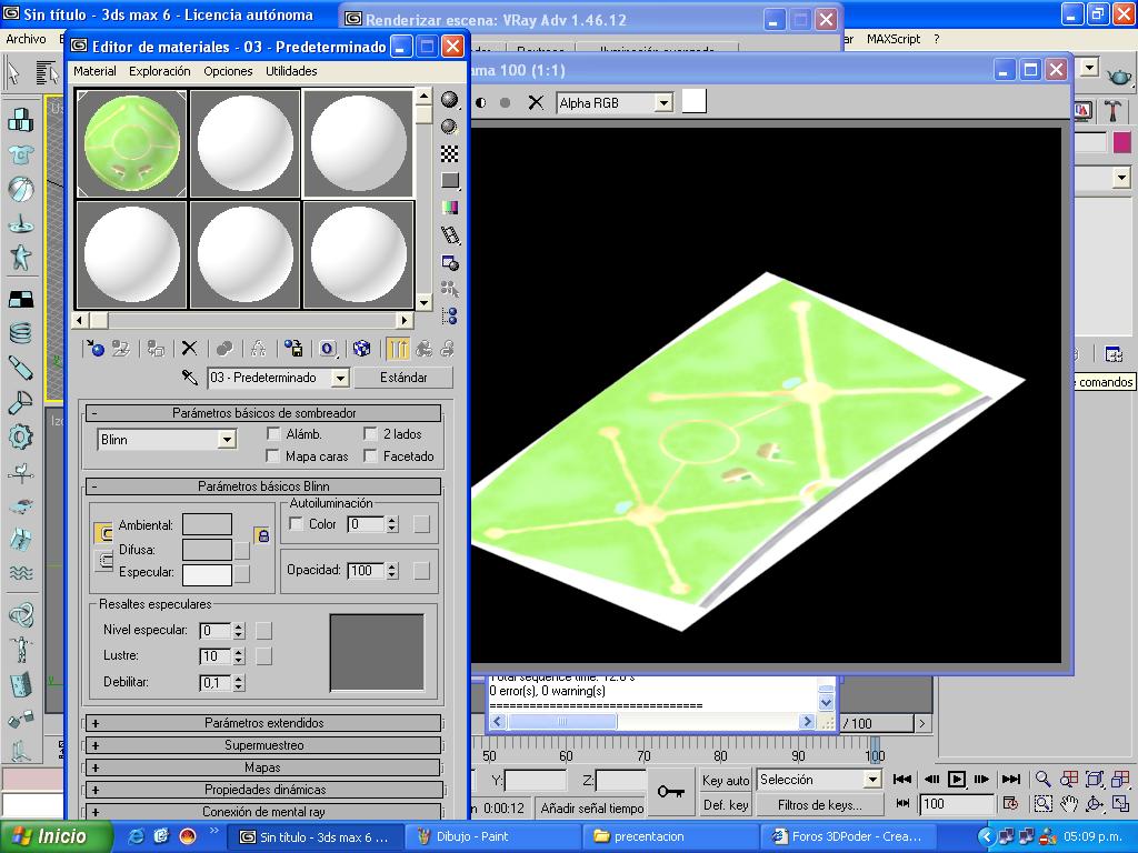

    Hola, resulta que necesito hacer un render, pero todos lo materiales están superbrillosos, no sé qué pasa, no tengo una sola luz y todo queda con un brillo excesivo, no sé que toque ni cambie, pero esto me está volviendo loco, hasta en el editor de materiales se ven así, seguro que es alguna cosa que tengo que desactivar, si alguien sabe que es por favor díganmelo.

    Tendrás la luz de ambiente muy fuerte. Esta en atmosféricas o en efectos, ahora no me acuerdo. Vete ahí y ponla negra. Saludos.

    Es como dice Slime, cambia el color de ambiente rendering/environment/ambient por negro. Saludos.
