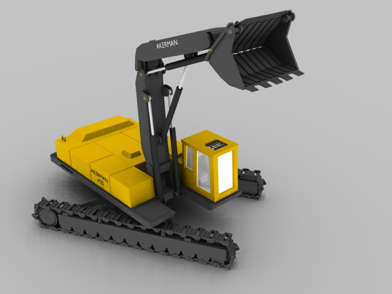

    Buenas, aquí os presento una máquina excavadora que he estado haciendo esta semana para que la comentéis etc. Lo que no sé es como darle suciedad, porque con clouds o musgrave no puedo decirle donde quiero suciedad.
    Luego el cristal de la cabina, en el lado izquierdo queda bien, pero delante es como si estuviese blanco y no fuese transparente, esta con uniform reflect, Ray Mirror, Raymir 0.15, frsofs=1 y IOR=3, que puede fallar?
    Pues nada, un saludo y gracias por adelantado.
    Posdata: por si no se ve la icona, Blender.

    Hola Pinucset, la veo bien y el sistema de la pala es lo que más me gusta, lo que también se nota es que le falta mucho detalle, ánimo y paciencia que los buenos trabajos llevan tiempo. Saludos.
    Uvmaping.

    Mierda, has pronunciado la palabra prohibida. Ok, me lo voy a mirar. Tendré que pintar con la brocha de Blender o preparar las texturas con Gimp y luego ajustar.
    No pintes con la brocha de Blender, porque tendrías que ser un artista 2d muy bueno y aun así, te costaría horrores sacar algo pasable con esa herramienta.
    Lo mejor es que pintes y compongas en Gimp a partir de fotografías para después aplicarlas con el UV editor.

    Ok, lo que intento hacer es hacer un nuevo lienzo en Gimp con fondo transparente y pintar en el la suciedad, lo que pasa que luego si salvo en (*.png) o (*.tga) (que creo que guardan el canal alpha) luego el uvface de Blender no me deja poner formatos (*.png) o.tga, solo me deja jpg?
    Como podría poner solo la mancha, viéndose lo que no es esta transparente? Gracias.

    Parece que lo voy consiguiendo, salvando en formato (*.jpg). Por ser la primera vez que uso esta herramienta.

    Las cadenas no están proporcionadas, las tejas de las cadenas deben ser más anchas y planas, se hundiría en la tierra con esta proporción.
    El brazo bastante bien, pero.
    Usa las opciones de kinetica y verás que no podría excavar, los cilindros del brazo principal no lo permiten, deben tener un ataque más corto o ser telescopicos.
    Si es un elemento para integrar en un contexto está muy bien, pero si corriges estos detalles se verá mucho más real.
    Vas bien, pero mírate con detalle como es una de verdad, sobre todo las proporciones de los elementos, y no olvides probar su funcionalidad kinetica. Un saludo.
    No entiendo porque tú Blender no reconoce (*.png), y (*.tga), ten en cuenta que en la pantalla de UV editor las transparencias se ven en negro, pero si en el visor de texturas de texture buttons la cargas y le das a use alpha se debería de ver la transparencia.
    Si lo haces con un (*.jpg) tendría que ir lo que quieres transparente en negro y usar el botón calcule alpha.
    Luego en materiales la textura como UV, y ahí la mapeas como quieras en la malla.

    Ya voy mejorando mi UV.
