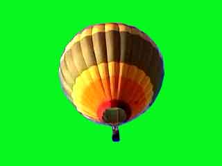

    Pues eso, que me aparecen franjas negras (una sobre y otra bajo la imagen) al animar una imagen estática, tras haber configurado la transparencia a su color de fondo (en este caso verde) y haber elegido este mismo color en el cuadro de diálogo motion al configurar el movimiento de la misma.
    Os adjunto dos imágenes: la imagen original y una captura de pantalla para que veáis el problema. Un saludo.

    Así a ojo, parece como si la imagen del globo tuviera un trozo más que no hubieras eliminado o tratado, y por eso te sale esa cosa rara, quizá recortando esa imagen original (o vídeo o lo que fuere), o cambiando el formato de aspecto (ya sabes, como si estuvieras viendo una película panorámica en una tele normal y te hubiera agregado las dos bandas).

    Muchas gracias, 3dfuture. Aunque no trataban los enlaces mi problema específicamente, si he podido ver en qué aspectos han tenido complicaciones otras personas, y al final he dado con lo que fallaba.
    La clave, para el próximo que lo busque:
    1-hacer click derecho sobre el clip de la animación de la imagen estática.
    2-en el menú emergente escoger advanced optiones/pixel aspect ratio.
    3-y en el menú que salga elegir d1/dv NTSC (0.9). Un saludo.
