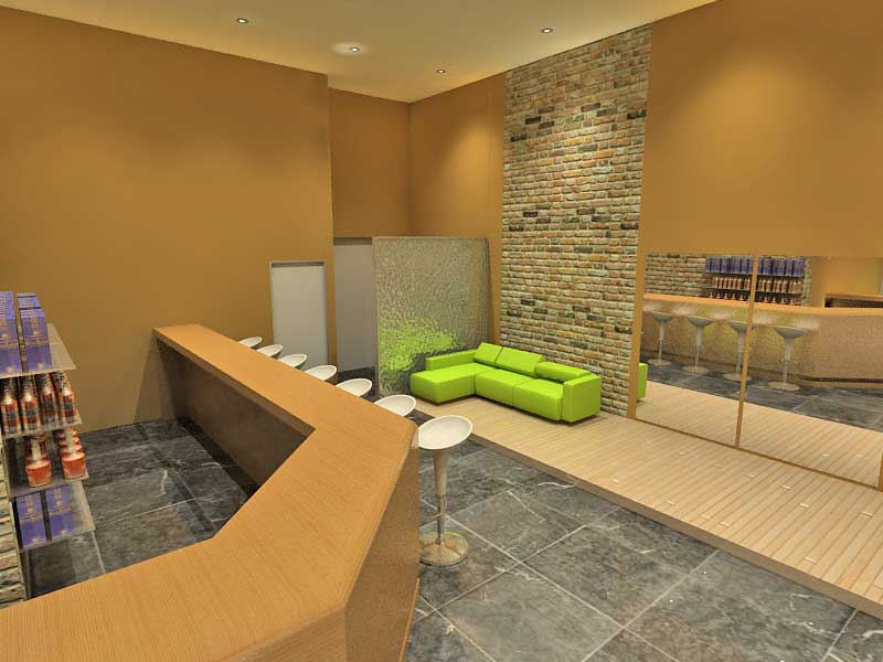

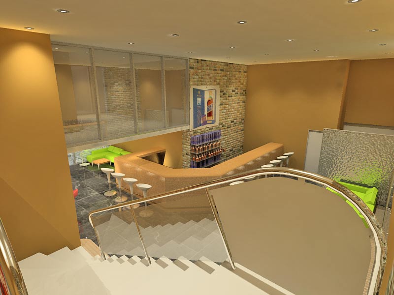

    Interior de un bar
    Bueno este es un bar, diseño de un cliente no mío, he usado irradiance y fotones, junto con las luces de Erco por todo el lugar, critiquen.

    Interior de un bar
    Critico:
    1) creo que la iluminación es excesiva y se debería apreciar mejor la iluminación de los focos del techo. Si te fijas esta todo muy saturado.
    2) parece que el sofá es muy pequeño y su color demasiado chillón.
    Consejos:
    1) bajaría la intensidad del irradiance y el número de fotones hasta conseguir una escena menos saturada.
    2) cambiaría la escala del sofá para hacerlo más acorde con su entorno y su color pues menos chillón.
    Por lo demás lo veo muy chulo, aunque un poco hortera, ya se sabe cuándo el gusto es de otros. Saludos.

    109
    Interior de un bar
    Supongo que es un bar para hobbits ¿verdad? Ese sofá es para enanos y aun así les quedaría chico, cuidado con esos detalles, es normal que falle la escala, pero no en esas proporciones.
    100
    Interior de un bar
    O el sofá o los ladrillos, ¿Qué altura tiene el bar? Si cada ladrillo con su correspondiente capa de mortero tiene unos siete centímetros en una escala real y hay como cuarenta tendría unos dos ochenta, ergo o la puerta que esta junto a la barra y su compañera son para que pase el perro o jamás conseguirá licencia de actividad por muy buenos que sean con el dueño los técnicos de gerencia.

    Apr 2004
    120
    Interior de un bar
    Ok unos pequeños detalles de los que no me había percatado, a ver uno a uno:
    -El color del sofá fue por decisión del cliente, lo quería verde chillón.
    No había notado lo de la saturación, pero voy a intentarlo a ver qué tal queda.
    La altura del bar es de 4 metros, doble altura a lo mejor por eso es que no le agarran la proporción, digo yo.
    Muchas gracias por las críticas, no me había dado cuenta de esas cosas, ok cuando actualice meto las imágenes de nuevo a ver qué tal.

    May 2005
    552
    Interior de un bar
    La proporción del sofá con los taburetes tampoco es creíble.
    148
    Interior de un bar
    A mí, la verdad, me parece de todo menos un bar. Pero bueno, si el diseño es del cliente, sólo te diré que, como suele pasar, la repetición de la textura de ladrillos canta mucho. Busca otra más grande, o intenta combinar la que tienes consigo misma o con otras a ver qué sale. Y otra cosa es que, en la segunda imagen, se notan los segmentos donde se curva la barandilla, pero bueno, que es una tontería sin ninguna importancia.

    402
    6
    5
    Interior de un bar
    Altura total 4 / 48 ladrillos = 0.083 por ladrillo.
    -6 ladrillos de altura el sofá x 0.083 m/ladrillo = 0.5 altura total sofá = fuera de escala, vamos digo yo.
    Nov 2004
    552
    Interior de un bar
    Lo que hay en las estanterías a mí me parecen colonias y bombones. Sigue para adelante y no te desanimes que vas bien.
    Apr 2004
    120
    Interior de un bar
    Bueno pues muchas gracias, no me percato de esos detalles, tal vez porque estoy medio novato, pero gracias, voy a seguir trabajando esa escena a la perfección, pronto nuevos updatess.
