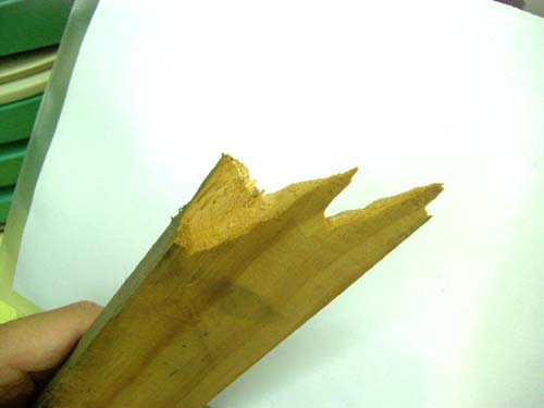

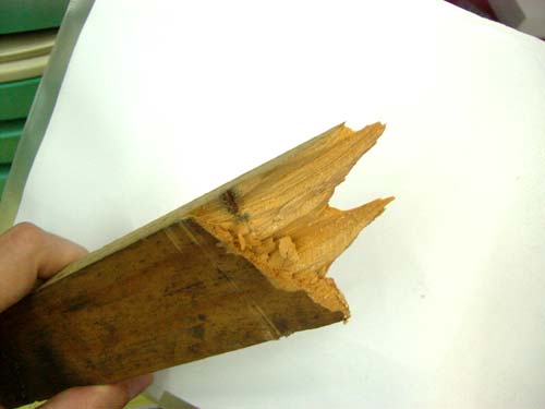

    Lo de grid y el ruido, es solo para partir de una base aproximada, y después modelar a mano, no entiendo lo de usar texturas para eso. Yo lo haría 100% modelado. ¿estamos hablando de modelado lo que hay en las imágenes adjuntas?

    Quel, la idea era hacer eso exactamente, pero tenía en la cabeza una rotura muchísimo más fibrada, ya sabes, como cuando parte una rama de un árbol que está medio seca, pero no del todo, con astillas finas (como hilos de madera por todas partes), pero viendo tu imagen creo que así puede quedar bien. Es que quiero destrozar una barca.

    Detalle : esa madera estaba en mí taller, así es cómo queda después de partirla de un rodillazo, una cosa que me ha llamado la atención, es que he tenido que romper varias para lograr que quedará como quería. En muchas ocasiones, la madera se rompia siguiendo las vetas. Sasí en paralelo a la longitud de la madera, no sé si logro explicarme, estas púas que sobresalen mucho más que las demás, aparecían a menudo.
    Sigo pensando que un Grid, con varios ruidos de diferente intensidad, puede ser una buena base para empezar a modelar manualmente.
    Posdata : si, he usado esa excusa para desahogarme dando patadas y rompiendo palets.
