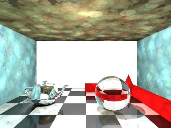

    Buenas a todos. En fin, yo buscaba unas cáusticas, algo normal, un puntito de luz bajo la bola de cristal, pero parece que el Brazil no ha cogido el concepto y me ha escupido la siguiente imagen. Más que cáusticas parece una bola de espejos psicodélica o alguna cosa rara de ese calibre, hay que verlo, a ver si me podéis echar una mano para ver cómo soluciono esto. Ahí dejo el render como curiosidad científica. Saludos.

    Hola. Aunque no comentas el modo de cálculo, parece que has utilizado los mapas de fotones. Si fuese así, seguramente se debe a que tienes un número demasiado bajo en la estimación de fotones. Un saludo de Vicente.
