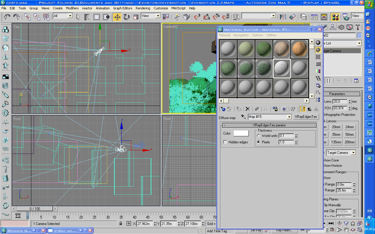

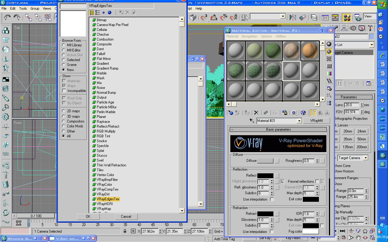

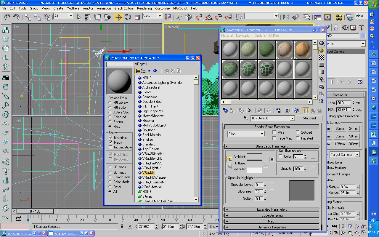

    Hola saludos desde Guatemala respondo a tu pregunta, yo también quería un material en forma de wire y se hace de la siguiente manera si estas utilizando Vray:
    Crea un material Vray luego en el Diffuse tienes que, agregar vrayedge TeX.
    De ahí solo juegas con el valor del grosor del wire también puedes cambiar el color y la trasnaparencia del objeto te dejo algunas capturas para que lo veas mejor.
    Espero te sirva.

    Gracias dexlab no sabes cuánto me ayudó tu explicación.
  7. #6
    Aug 2008
    Thumbs up Wire en Vray?
    Me alegro que los haya ayudado.
