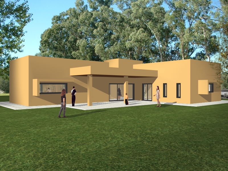

    Hola, yo más que un proble ma con un programa tengo problemas para hacer las sombras de personas y árboles en formato RPC. Le pongo que arroje sombra, pero la sombra en lugar de ser como la silueta de la persona, me sale la sombra de una caja, con los árboles igual.

    Mandanos los parámetros de iluminación, de la luz y del RPC, pero sino me equivoco, tienes que cambiar el tipo de sombras a Raytrace, las debes tener en normal.

    Si, muchas gracias hernanjl, el problema es que tenía Shadow Map, ahora con RayTrace me hace la sombra bien. Si estoy haciendo el render con Vray shadow, no sabes si sale bien?

    Con Vray shadow también funciona sin problemas.
