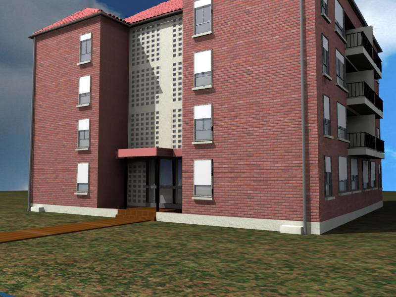

    Bueno m, e he puesto a iluminar y todo bien, pero el problema que encuentro y mirando en la ayuda no encuentro o no entiendo profesional estar en inglés es que las sombra no me queda difuminada y es muy densa, sé que es una tontería, pero no me acuerdo cómo se hacía, me siento estúpido haciendo esta pregunta.
    A la imagen que pongo no me digáis que uel césped esta de culo, lo sé, me tengo que poner con él.

    Buenas mentalero, utiliza una luz mr_spotlight con una sombra de área, alejala mucho para simular las sombras paralelas del sol y en los parámetros del Area light le pones el tipo de área, en este caso un disco disc y el tamaño que ocupa el disco, 1 metro 2 metros, prueba a ver qué valor encaja más con tu escena, después una skylight y en el final garhering ponle un valor por ejemplo, del mínimo 10 centímetros y el máximo 30 centímetros, quizás no encajen estos valores a la primera, pero vamos, por ahí se empieza. Saludos, y suerte.
    Edito: sombra de área me refiero, un tipo de sombra RayTrace y en el apartado de Area light la casilla activada, aunque ya viene por defecto.
