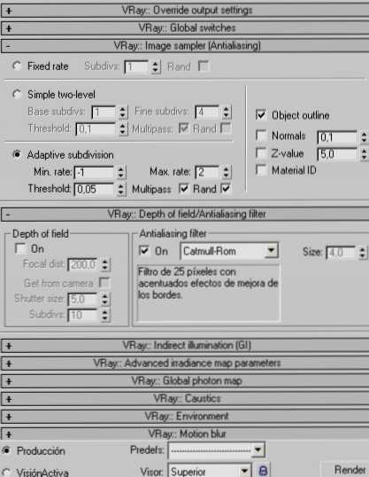

    Cuales son los parámetros del antialiasing, porque veo los bordes de la pileta dentados, y por otro lado, para ser un fondo tan complejo para iluminar me parece bien, yo buscaría un HDRI parecido para el GI, o en todo caso crear un mapa de irradiance para esa imagen.

    Hernanjl, aquí te dejo los parámetros del antialiasing. En el tema de la iluminación, he estado probando con HDRI diferentes, pero no me convencían del todo, y al final he optado por iluminar de forma tradicional. Lo de crear un mapa de irradiance no lo he probado, gracias por la sugerencia.

    El antialiasing está bien, ahora no entiendo por qué los borde blancos de la pileta se ven levemente dentados.

    ¿Podría ser por la resolución de la imagen?
