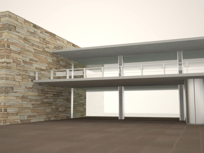

    Hola, como les va, espero que alguien me pueda ayudar, estoy haciendo pruebas con Maxwell render 1_2_1_beta y no importa cuánto tiempo lo deje siempre sale con manchas negras, como si la imagen estuviera sucia, alguien que me ayude por favor. Gracias.
Nombre: 4.jpg
Visitas: 166
Tamaño: 113.9 KB
    1,103
    10
    61
    Qué pasa con maxwell?
    Te referís a los cristales?
    Siempre es así.

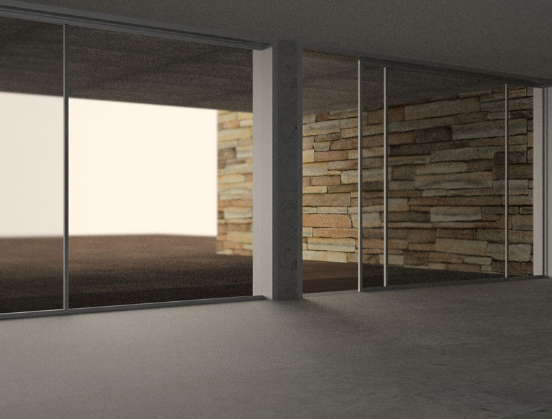

    No, me equivoqué de imagen lel problema es con esta. Gracias.

    Yo la veo bastante bien, es una clásica imagen de Maxwell.
    Decime que es lo que te quema de la imagen. Un abrazo.

    Pues no sé, me parece que se ve con puntos negros. ¿no?

    Eso es porque tienes un problema de escala. Míralo bien es muy importante la escala en Maxwell, por eso te aparece como si fuera una fotografía en una maqueta y eso también aumenta las manchas.
