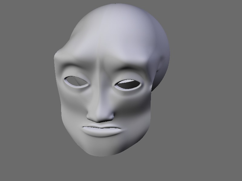

    Buenas. ¿cómo están ustedes? Estoy modelando una cabeza plano a plano, pero hay sitios en los que no sé cómo seguir. Modelo que es el frontal (ojos, nariz boca) y para hacer el cráneo pongo una esfera y la junto con la máscara frontal. Está claro que este no es el procedimiento más adecuando, pero fíjense, ¿cómo hacen el cráneo?

    Yo la parte del cráneo la hago continuando la frente, sin crear una esfera aparte. Es decir, cojo los Edges de la zona de la frente y los voy extruyendo hacia atrás para ir haciendo el cráneo. Luego cuando tengo echa esta zona central asta el final del cráneo, acabo de rellenar los laterales del cráneo extruyendo Edges también. No sé si me he explicado demasiado, que estoy muy espeso ahora.

    Yo creo que como dice Woody es la mejor forma. Saludos.
