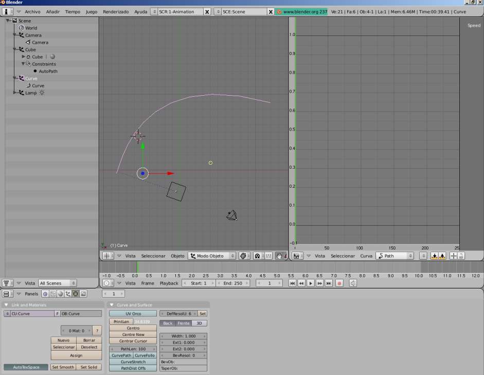

    Eso es lo que intento hacer, no sé si tengo que poner algún key o algo, pero, la cosa está que aún entrando en Path no me sale ninguna curva.

    Path y cámera girar dirección cámera
    Puedes crear la curva usando el Control + bir sobre la ventana ipo. Para crear una curva estándar:
    Pincha en el frame 1 a la altura del valor 0 para crear el primer punto y después en el frame final (de la animación de tu Path) a la altura del valor 1 de la escala vertical.
    Todos los cambios que hagas sobre esa curva, afectaran a la velocidad del objeto que recorre el Path.

    305
    Funciona. Gracias por la ayuda, ya me estaba desesperando.
