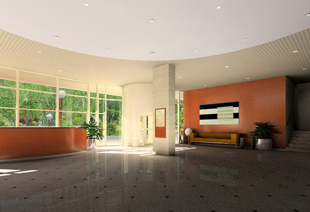

    Si alguien me diera alguna pista acerca de porqué salen ese tipo de artefactos haría una buena acción, sin duda. He hecho los mapas de irradiance para la opción día y la opción nocturna. Y en cada caso lanzando los mapas dos veces, una para cada cámara con incremental add todo current map.
    Además, es que encima cada una de las opciones día-noc elige el artefacto que más rabia le da.
    Venga chicos, una ayuda que estoy perdido.

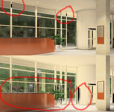

    Yo comprobaría la geometría, pues los artefactos no tienen lógica, con un tipo de iluminación te salen unos artefactos que con otras luces, no saldrían, de hecho, el artefacto ese, depende de la luz que le de para salir de una manera u otra.

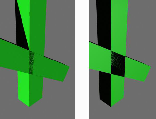

    Tiene la pinta de ser dobles caras en la misma posición. Ves al edit Mesh nivel caras y selecciónalas 1 a una y borras las negras.
    Fijo que es eso.
    Fidel. Saludos.

    No tengo mucha experiencia con eso de los aparatos pero me parece por lo que veo en tus vistas que podría ser que al usar el Hsv te has excedido en el dark, trata de baja o subirle el valor, lo único que también afecta el entorno, es cuestión de encontrar el equilibrio.

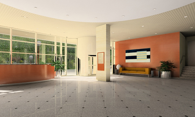

    He modelado otra vez por completo el muro cortina y el lateral del tambor de la giratoria y he incrementado el valor de secondary bias de 0 a 0.001.
    Los artefactos siguen ahí. Bueno, voy a desmenuzar con calma el archivo este fin de semana. Tiene que haber alguna explicación.
    Iré probando todo lo demás que habéis dicho, no queda otra.

    Ramiro hazme caso, que terminaras antes, tienes caras duplicadas en esos sitios o caras giradas, dale al edit Mesh, y gira la normal o borra la cara que haga eso, olvídate de bias de Hsv y resto de sugerencias, a nosotros nos pasa eso cada 2 por 3. Saludos.

    Está modelado en CAD o en max? Porque nosotros modelamos casi todo el edificio en AutoCAD, max lo usamos a nivel geométrico solo para chapuzas.
    Muchas veces nos salen esas caras negras, o casi negras, y probamos de todo, material a 2 caras, render a 2 caras, nada, (por lo visto el Vray no entiende en determinadas circunstancias la movida de las 2 caras).
    Al final, lo que descubrimos es que cuando pasa eso, lo mejor y más rápido es meterle un edit Mesh, ir a caras, y ahí hay 2 opciones.
    1 - Seleccionar esas caras que en el render salen negras y voltearlas.
    O.
    2 - Seleccionar esas caras, borrarlas y crearlas manualmente de nuevo.
    Así siempre se arreglan esas movidas.
    Espero que te sirva, aunque si encuentras otra solución avisa. Saludos.

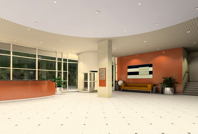

    Sin artefactos en la perfilería vista después de mover los focos cercanos. Queda una mancha oscura en el techo de la puerta giratoria y un foco que parece que está negro. Pero ya lo dejo.
    (Aunque si alguien sabe cómo solucionar el negro del techo del interior del tambor de la giratoria, y que un foco de pronto te salga negro porque sí, cuando en todas las pruebas anteriores salía bien, pues agradecido también).
