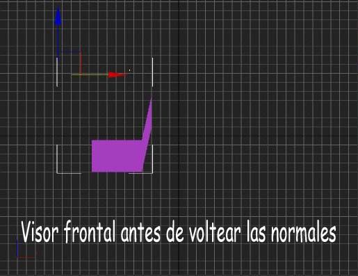

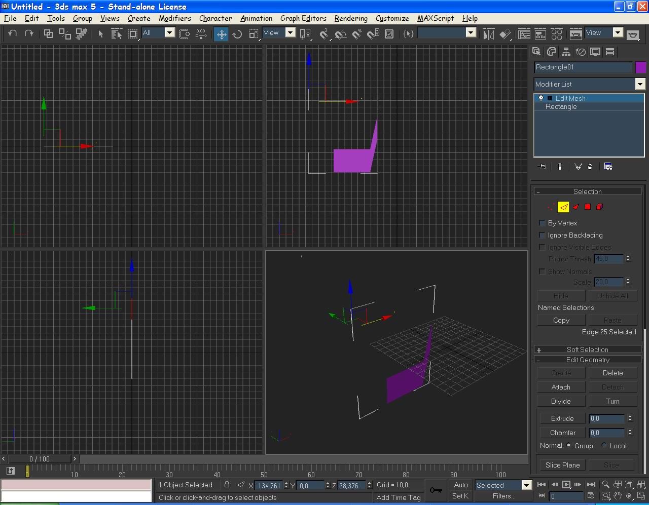

    Creo que no me he explicado bien. Como se ve en la captura, en la parte superior de la malla hay hechas dos extrusiones, pero no las consigo ver con claridad (únicamente lo consigo en perspective y con varias rotaciones del ángulo de visión). (qué mal me explico) saludos.

    Supongo que esto será la solución a lo que preguntas: en el visor activo, pulsa f4 (opción view Edges). Al tener esta opción activa, seleccionar las aristas te será mucho más sencillo. Igual no preguntas esto, pero deduzco por tu captura que no tienes este modo activo. Bonus hint: para extrusiona aristas, mantén la tecla mayúscula pulsada mientras mueves la arista origen.

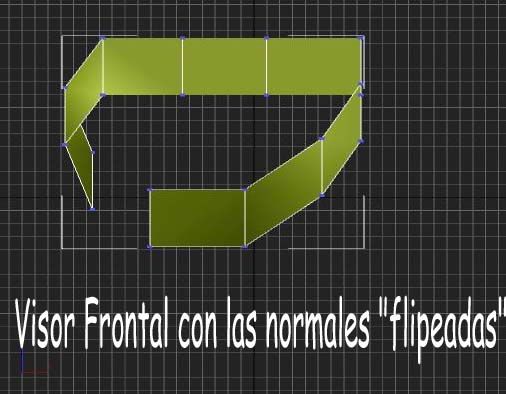

    Me explico cómo un libro sin letra. Gracias a todos. Después de aportar vuestros consejos y de trastear un poco más, he descubierto el que creo que era el problema: si volteo las normales, consigo ver todas las extrusiones desde un mismo plano.
