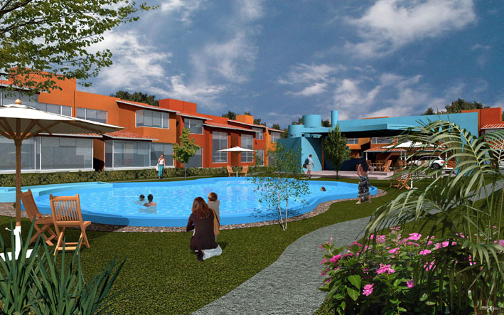

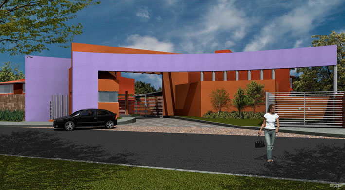

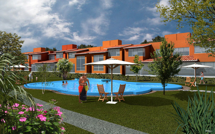

    Hola como están todos, aquí les mando mis últimas imágenes de un conjunto habitaciónal que acabo de terminar, los tonos de las casas son un poco subidos, pero así era el proyecto no fue idea mía, espero sus críticas, saludos.

    Pues, decir un poco subidos de tono es decir poco. Lo siento, pero cuesta mirarlo de lo saturado que esta, no solo edificios, también la piscina, etc. Yo creo que, aunque los edificios estén pintados de forma estridente, la dispersión de la luz y la influencia de la luz solar deberían apagarlo bastante.
    El resto bien, creo. Saludos.

    Hay que mejorar la iluminación, al no estar demasiado definida, todo elemento fotomontado tampoco lo está, mi consejo seria mejorar ese cielo, así como aumentar la linealidad de las sombras, definirlas más, de esa manera vas a poder hacer lo mismo con todo el fotomontaje.
