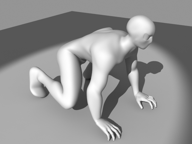

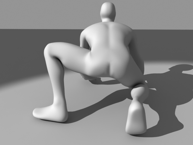

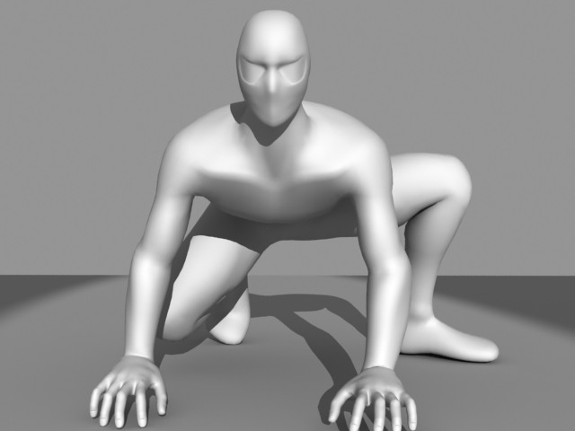

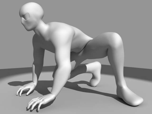

    Gracias por el consejo metaman. Aquí pongo imágenes de una postura extrema. No lo parece, pero lo es. Me resulta imposible hacer esta postura sin usar skinmorph.
    Lo que estoy haciendo es lo siguiente. Primero hago el Rig con los Bones que se estiran a modo de musculo, quizá para otros sí, pero para mí que no lo domino del todo no deja la malla perfecta para deformar. Eso sí, está mucho mejor que sin estos huesos extra. Después hago una primera pasa de skinmorph solucionando las zonas conflictivas. Y finalmente hago otra pasada de skinmorph para pulir las deformaciones, aún estoy en la primera pasada.
    Lo dicho, más deformaciones chungas.

    Más rigging-my cutrecillo spiderman
    Vaya aquí está tu Spider-man en verdadero estado de gestación. No se veía nada mal. Mejor con skinmorph. Para los huesos ¿has utilizado Cat con actools en la nueva versión de Spider?
    ¿Y dices que es mejor actools que catmuscles?
    Especifica un poco más, por favor.
    Si, veras probé hará 4 meses catmuscle y no me gustó nada. Es más complicado crear un músculo con catmuscle que con actools. Bueno no sé si la palabra complicado es la adecuada, carmuscle consiste en un gran plano con varios planos interiores, (como cuando creas un plano estándar y aumentas el número de planos interiores), entonces resulta que cada esquina de cada plano interior tiene un dummie que tienes que mover y ajustar entorno a al la malla. Y a cada plano le corresponde una envolvente, al final es un lío skinear. Es decir, que para un bicpes puedes tener como mínimo 6 envoltes, ahora súmale otras 6 del triceps, otras 6 del hombro, otras 6 del antebrazo, a mí personalmente no me gustó nada. Está claro que sí trabajas por capas es menos engorroso, pero es que, carmuscle no deforma los músculos de forma realista, no sé, para mí es más curro que actools y encima peor resultado.
    Realmente mis rigs funcionan así.
    1-cat. Así te ahorras mucho tiempo que haciendo el es queloto con maxbones.
    2-crear músculos con maxbones que se estiran y encojen que resuelvan las zonas de pliegues como bíceps, hombro, muslos.
    3-al final final final final del todo, cuando la malla ya te deforme bien pones los actools.
    Pero vamos si no quieres usar actools creo que el paso 2 es imprescindible para tener buenas deformaciones. Incluso lo puedes complementar con skinmorph que sería el paso 2.5 si ves no te deforma a la perfección solo usando el paso 2.
    Bueno y después de este voy a ver un rato la tele. Un saludo.
